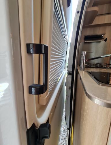

Ciao ,
il mio non è un Malibù ...Ma ha comunque questa maniglia:

Matteo grazie, credo che a mia moglie farebbe piacere un upgrade simile; riesci a vedere, con comodo, se c'è un marchio impresso da qualche parte ?

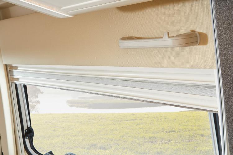

Malibu 2023; un saluto da Vittorio.
ho guardato , ma non é presente nessun marchio,
mi dispiace ...

Grazie a tutti per le risposte, vedo che l'argomento è di un certo interesse, in effetti l'apertura e chiusura sono scomodissime...
Come giustamente è stato detto potrebbe andare bene una maniglia qualsiasi, basta trovare la misura più adatta
Mi stavo chiedendo se è più funzionale sul bordo vicino alla serratura come indicato da Matteo978  oppure sopra la finestra come il Malibù di vadopiano.
In effetti per aprire/chiudere bisogna sia tirare che spingere verso l'interno/esterno il portellone nella parte opposta alla serratura, quindi forse la maniglia in posizione centrale risulta più comoda
Che ne pensate?

Secondo me quella di Vadopiano potrebbe essere più comoda perché permetterebbe di tirare verso di te la parte finale del portellone senza fare sbattere la parte anteriore.
Anche la cinghia che ho aggiunto (meno efficiente della maniglia) l'avevo pensata là anche per quello.

A mio avviso la maniglia del Malibu è posizionata nella posizione corretta che permette la chiusura con il minimo sforzo possibile.
Questo è facile da comprendere, perchè quando il portellone viene fatto scorrere per chiuderlo, nel momento in cui arriva quasi in fondo la parte posteriore deve avvicinarsi e rientrare verso la cabina, proprio nella posizione in cui hanno messo la maniglia. In pratica dopo un minimo sforzo per far scorrere la porta verso sinistra , tirando la maniglia verso di se si provoca la chiusura senza davvero nessuna fatica.   Nell' ipotesi che si chiuda la porta afferrando il tampone in gomma o in alternativa una maniglia posizionata sopra di esso, è necessario imprimere una spinta molto più forte tale da fare rientrare la parte posteriore della porta nel momento che quella anteriore va a battuta.

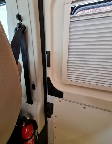

Senza smontare il termoformato, non è che qualcuno ha una foto del portellone "nudo" (senza termoformato e isolamenti vari)  per vedere come sono fatte le venature all'interno ?
