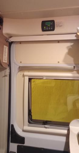

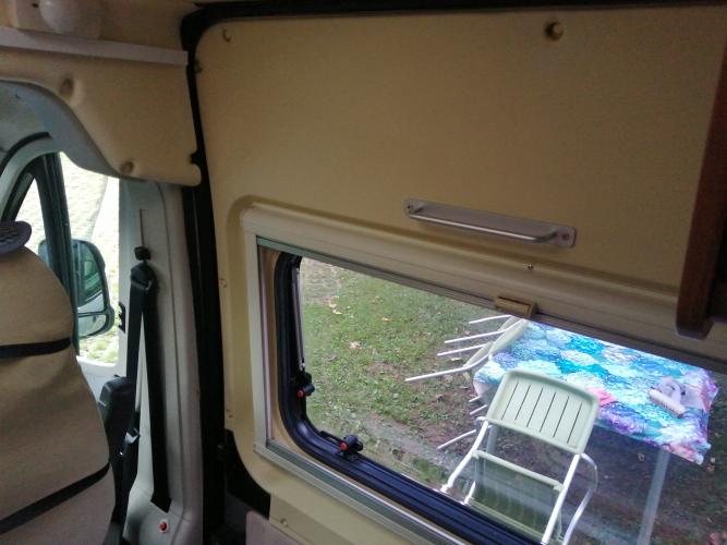

Ho rubato l'idea per il mio van!

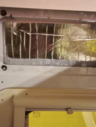

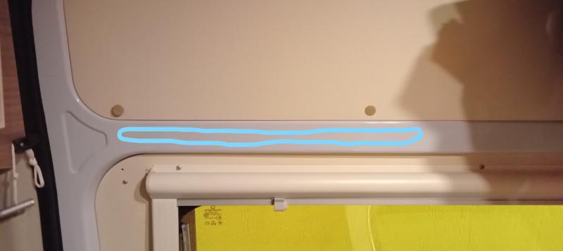

... e ho accertato che c'è la possibilità di fissare una maniglia sopra la finestra del portellone laterale: la lamiera è resistente e c'è sufficiente spazio tra le lamiere per manovrare viti e chiavi.

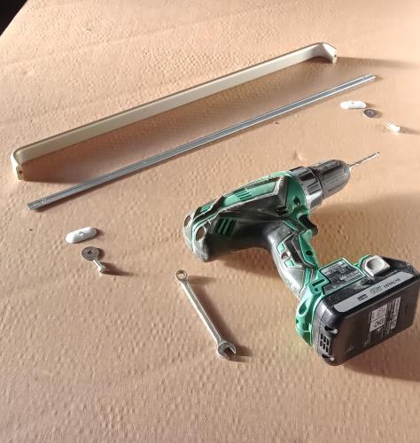

Inked20221227_154507884_LI.jpgHo utilizzato la maniglia recuperata da un forno elettrico; è lunga 50 cm.

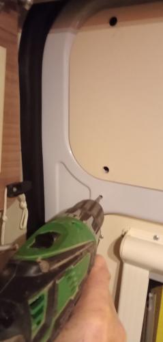

ho asportato il pannello superiore ed ho praticato due fori in corrispondenza dei punti in cui inserire le viti
ho avvitato la maniglia dall'interno della portiera
ed ho riposizionato il pannello superiore.

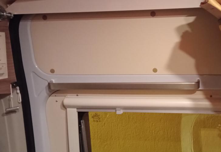

Funziona molto bene ed anche la posizione della maniglia è ottimale.
Inoltre, con il portellone chiuso, si può appendere qualsiasi cosa (ricordandosi di togliere tutto quando si apre!)
Buon lavoro

Ciao , il mio non è un Malibù ...Ma ha comunque questa maniglia:
Che marca é ?

Ciao é un Campérêve...
In Italia...Dreamer ...

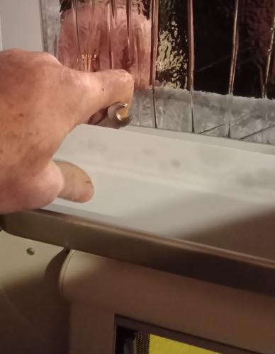

Maniglia fatta !! A breve pubblico sul fai da te come l'ho fissata
Purtroppo non sono riuscito a trovare una maniglia lunga come quella di Ruggero ma comunque anche così è sufficiente
Grazie a tutti per i consigli

La maniglia l'ho recuperata dallo sportello di un forno ( non si butta mai niente) comunque anche la tua mi pare vada benissimo
