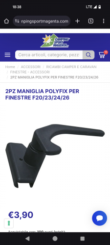

Ciao a tutti,
Ho recentemente cambiato dei compassi a una finestra che avevano anche la maniglia come in foto
Il problema è che sono parecchio più dure da girare rispetto a quelle vecchie.
C'è un modo per allentarle oppure sono così e basta, e quelle vecchie magari sono troppo morbide?
Un salutone e grazie a tutti!

Ciao a tutti, Ho recentemente cambiato dei compassi a una finestra che avevano anche la maniglia come in foto Il problema è che sono parecchio più dure da girare rispetto a quelle vecchie. C'è un modo per allentarle oppure sono così e basta, e quelle vecchie magari sono troppo morbide? Un salutone e grazie a tutti! ​​​​
Le motivazioni del problema possono essere molte, e senza conoscere la motivazione, è impossibile suggerire cosa fare.
Va trovata la motivazione, per esempio:
Differenza di misure o errori di montaggio, ed altro ancora.

Le motivazioni del problema possono essere molte, e senza conoscere la motivazione, è impossibile suggerire cosa fare. Va trovata la motivazione, per esempio: Differenza di misure o errori di montaggio, ed altro ancora.
Ciao masivo, grazie per la risposta.
Le misure sono uguali identiche, e la maniglia è dura anche senza che vada nell'incavo di chiusura, nel senso che anche da smontata (non sulla finestra) girando la maniglia sì sente parecchia più resistenza delle vecchie maniglie.

La maniglia è originale?
Comunque, quando cambiai alcune delle mie su finestre seitz(originali) risultarono più dure, ma credo sia normale
Sono due pezzi di plastica, se fossero più lasche già da nuove, non durerebbero molto

La maniglia è originale? Comunque, quando cambiai alcune delle mie su finestre seitz(originali) risultarono più dure, ma credo sia normale  Sono due pezzi di plastica, se fossero più lasche già da nuove, non durerebbero molto
Ciao impiegato,
Mah... Originali boh... Li ho pagati "soltanto" 43 euro la coppia ma sembrano ben fatti e sono identici a quelli precedenti...
Comunque grazie per la risposta magari provo a ungerli un po' intanto...

Ciao impiegato, Mah... Originali boh... Li ho pagati soltanto 43 euro la coppia ma sembrano ben fatti e sono identici a quelli precedenti... Comunque grazie per la risposta magari provo a ungerli un po' intanto...
Si credo anche io sia perché nuove, e si devono fare, lubrificale.
