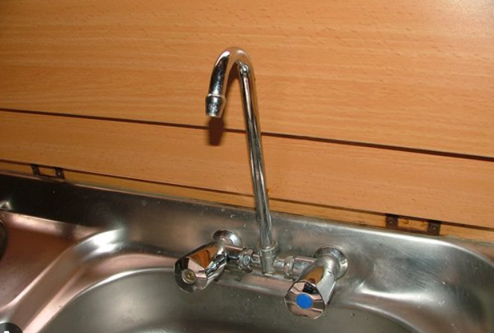

ho nel lavello della cucina questo tipo di rubinetto
purtroppo entrambe le manopole si sono spanate e girano a vuoto...ho provato con questa immagine_2023-07-24_090952266.png ma non è compatibile
Qualcuno ha avuto lo stesso problema? come ha risolto? cosa si può mettere in alternativa se non si dovesse trovare il ricambio?

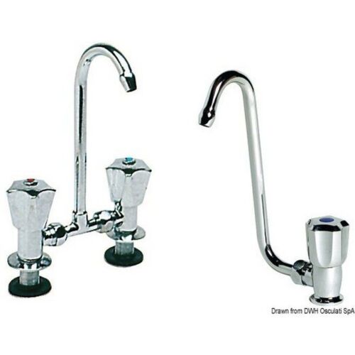

Io avevo gia un tipo diverso di rubinetto, ma, insoddisfatto l'ho cambiato con uno di
questo
  Ti basterà fare un forodella giusta misura.

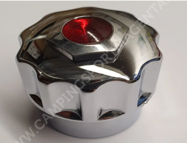

Temo dovrai sostituire tutto il gruppo
https://www.ebay.it/itm/3537126...
eventualmente se le manopole del nuovo gruppo fossero compatibili con quello che hai potresti sostituire sole le manopole , se non fossero compatibili potresti azzardare a sostituire i due vitoni ma anche quelli devono essere compatibili  , se non ci fosse nulla di compatibile allora dovrai sostituire tutto il gruppo
Se lo acquisti dal link inserito oppure da qualsiasi altro venditore prima di acquistarlo contatta il venditore chiedendo conferma se l'articolo in vendita è realmente l'art. 17.935.00 ovviamente a tè quello servirebbe  , chiedi anche la misura dell'interasse tra i due rubinetti poi confrontala con l'interasse del tuo gruppo , l'articolo17.940.00 è la versione singolo rubinetto
