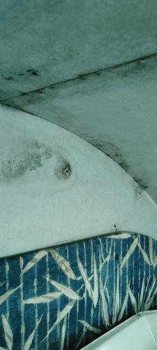

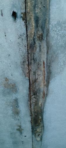

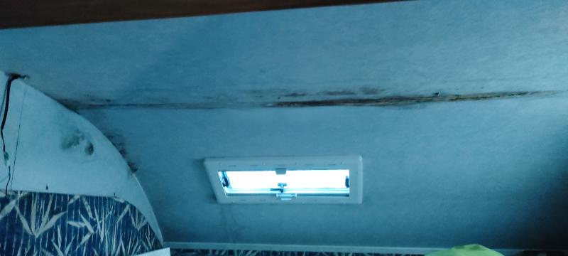

Ciao Ragazzi,
pochi giorni fa avevo messo un post sulla mansarda crepata, chiedendo lumi su siliconature ecc, visto che mi ero reso conto che era infiltrata.
Oggi però ho avuto 2 orette e ho tolto alcuni pezzi della mansarda per vedere l'entità di questa infiltrazione....
Ecco a voi le foto....
Adesso chiedo, secondo voi è possibile rifare il tutto da dentro?
Pensavo di togliere l'interno e rifarlo, valutando lo stato dei travetti e anche del polistirolo....
Pareri e soluzioni.
Anzi, se avete qualche video da farmi vedere...
Grazie....mi vien da piangereIMG20230521175233.jpgIMG20230521175241.jpgIMG20230521175257.jpg

Mammamia sto male anche soltanto a vederle quelle foto. Posso sentire il tuo dolore...
l'unica li é smontare tutto dentro e mettere un foglio unico fuori tutto il tetto...
Lavorone si ma come già detto visto il mercato di oggi potrebbe valerne la pena. Se hai un capannone anche di un amico che potrebbe prestartelo per un periodo non sarebbe impossibile da fare in autonomia e risparmiare diverse migliaia di euro.
PS se lo fai non rimettere la finestra "a bere " in mansarda.
Mannaggia ai termoformati Timor. Non se ne salva uno.
Un abbraccio

Scusate..io non mi spiego come si possa arrivare a una.situazione del genere essendo proprietario di un camper.
Ok io ci vivo ed è molto più facile notare le cose...
Però li ci vogliono mesi non giorni...
Quella roba si sente a naso solo a entrare...

Non dici che modello di camper è..., Rimor?
Se riesci..., sicuramente da solo, dall'interno, è più facile, ma devi... sostituire il TUTTO..., però poi lasci l'esterno così o rifai la copertura?
La copertura, io, la rifarei, in alluminio.
Usa sigillanti e collanti di qualità e sostituisci i profili esterni di congiunzione pareti, buon lavoro.
Saluti.

Grazie a tutti per le risposte.
Certo, è un lavoraccio, ma penso che lavorando dall'interno non sia così un grosso problema.
L'acqua è entrata dalla giunzione tra tetto e termoformato della mansarda, visto il marcio del tetto.
Comunque viste le cifre che sparano meglio farselo il lavoro....
Chissà, magari viene anche meglio.
Per l'esterno poi volevo stuccare tutto il termoformato e stendere una guaina liquida...
Secondo me verrà anche bene.
Momentaneamente volevo togliere il profilo da dove entra acqua e rifare il tutto anche con terostat nuovo.
Una volta fatto questo sono a cavallo e con calma rifarò l'interno.

Ciao,  Grazie a tutti per le risposte.  Certo, è un lavoraccio, ma penso che lavorando dall'interno non sia così un grosso problema.  L'acqua è entrata dalla giunzione tra tetto e termoformato della mansarda, visto
il marcio del tetto.  Comunque viste le cifre che sparano meglio farselo il lavoro....  Chissà, magari viene anche meglio.  Per l'esterno poi volevo stuccare tutto il termoformato e stendere una guaina liquida...  Secondo me verrà anche bene.  Momentaneamente volevo togliere il profilo da dove entra acqua e rifare il tutto anche con terostat nuovo.  Una volta fatto questo sono a cavallo e con calma rifarò l'interno.  Se qualcuno ha consigli....  Ben accetti
"Per l'esterno poi volevo stuccare tutto il termoformato e stendere una guaina liquida...
Momentaneamente volevo togliere il profilo da dove entra acqua e rifare il tutto anche con terostat nuovo."
Potrebbe funzionare bene..., un vicino di rimessaggio con un infiltrazione, piccola però..., cantonale superiore, posteriore, di un Mobilvetta, ha fatto cosi e poi ha ripassato tutte le giunzioni con gomma liquida.
Una volta certo che da fuori non ti entra più nulla, togli tutto lascia asciugare e pulisci bene prima di ricostruire.
Sono sicuro che se hai un poco di manualità e puoi fare le cose con calma il lavoro ti verrà bene.
Saluti.
nuovo. Potrebbe funzionare bene..., un vicino di rimessaggio con un infiltrazione, piccola però..., cantonale superiore, posteriore, di un Mobilvetta, ha fatto cosi e poi ha ripassato tutte le giunzioni con gomma liquida. Una volta certo che da fuori non ti entra più nulla, togli tutto lascia asciugare e pulisci bene prima di ricostruire. Sono sicuro che se hai un poco di manualità e puoi fare le cose con calma il lavoro ti verrà bene. Saluti.
la resina non attacca sul termoformato che è in ABS - per fare un lavoro fatto bene e duraturo, ovvero che non sia ricoprirlo di guiana da edilizia ... Devi togliere il termoformato e riparare dall'interno dello stesso andando a fondere le crepe con solvente apposito e apporto di nuovo materiale - potenzialmente anche con le apposite graffette - poi una volta saldato puoi usare lo stucco per plastica e verniciatura a finire.
Dove ha fatto le crepe si muove anche solo per dilatazione termica, lo stucco di scolla subito e la guaina personalmente è inguardabile.
Per il dentro se hai intenzione di sistemare devi smontare tutta la mansarda - se sopra ha fatto acqua figurati sul fondo.
Di materiale non è granché ma richiede un monte ore notevole, strumenti spazio e manualità.

Ciao Hunter,
la mansarda internamente si deve fare....è imperativo.
Intanto ho già visto da dove è entrata l'acqua, da un profilo che unisce tetto e termoformato.
Per il termoformato esterno lo riprenderò in un secondo momento.

Ah ok bene.
quindi non erano le crepe del termoformato.
Ma un semplice profilo quindi da sigillare.
Purtroppo questi profili e abbellitori di plastica che mettono sui camper moderni rendono ancora più difficile controllare le sigillature.
Però quel danno è vecchio.. quindi prossimamente fatti un giro sul tetto e un'ispezione generale ogni paio di mesi.
Specialmente dopo il lavoro che ti tocca fare.
Nella maggior parte dei casi si vede a occhio dove può entrare acqua..basta una sigillatura staccata dove stagna l.acqua. anche 2 centimetri.

Hunter85, posso chiederti un consiglio?
Il tetto della mansarda, che mi sembra sia quello più interessato, lo taglierò dopo aver cercato con lo strumento igrometro fino a dove è marcio.
Le pareti se lo strumento non segna non le toccherò nemmeno, ma valuto dopo...
Con che tipologia di materiale ricostruisco il tetto della mansarda? Pensavo in un foglio di multistrato unico, grande come quello esistente.
Che tipologie di colle usare?
poi vedrò una volta aperto cosa trovo...
No, non cominciare un lavoro cosi, perchè secondo me viene un accrocchio, dalle foto si vede abbastanza bene che la mansarda è messa male, se metti un pezzo qui e un pezzo la... non va bene.
Il camper è tuo e quindi puoi fare come vuoi, ci mancherebbe, ma visto che chiedi consigli e vuoi farti il lavoro fallo bene, la mansarda, con i suoi travetti e rivestimenti va fatta interamente, se no lascia perdere.
