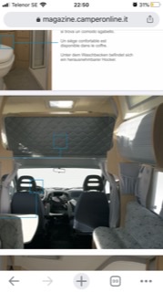

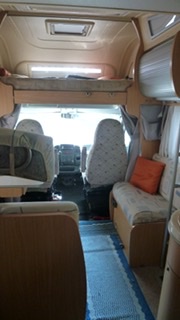

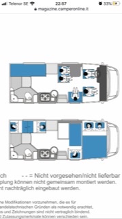

riguardo a dove sia posizionata la quinta cintura di sicurezza, mi resta il dubbio. Ho trovato qualche foto (arca 639) dove, come dici tu, non si vede nessuna cintura nel divanetto laterale... ma da qualche parte dovrà pur essere. Immagino sia necessaria per dichiarare il camper omologato per 5...
5353A20E-A8BB-41CF-948D-BCF6D07868E7.pngE7162F19-C875-43B5-84FF-95F014822A7F.png79360F19-7534-4AB3-ADA6-5BFC2063B7E1.jpeg
forse qualche possessore di arca 639, challenger mageo 163, welcome 17 o modelli simili mi può aiutare...
grazie in anticipo!
