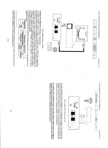

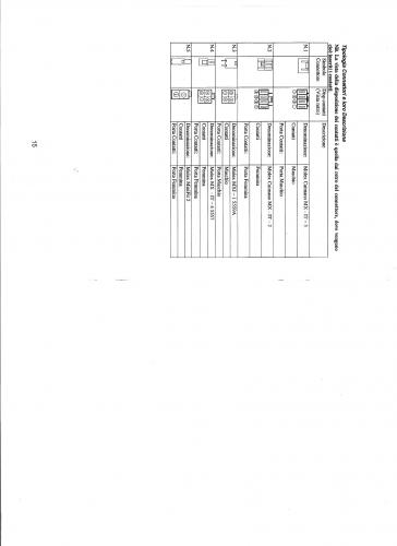

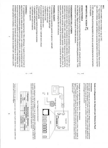

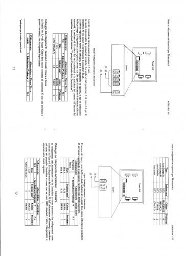

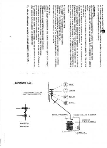

non trovo più chi mi aveva richiesto manuale blu camp ski 400 comunque lo allego sperando che sia utile 2(3).jpeg3(1).jpeg4(1).jpeg5.jpeg6(1).jpeg7.jpeg8.jpegski400.jpeg
