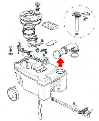

Avendo avuto sentore di qualche possibile problemino , mi sono dato il tempo di
fare una "revisione" completa alla oramai usata parecchie volte  :
Cassetta WC  C250
Dopo adeguata pulizia interna con vari prodotti e alcuni giorni di sanificazione
piena di liquido specifico e successivi multipli risciacqui
Ho smontato tutto il possibile  :  Coperchio grande con serranda e chiusura
galleggiante - valvola sfiato . ed altro
Smontato tutto e tutte le vitine interne in modoi di avere tutti i singoli pezzi
distaccati e visibili , guarnizioni e rondelle in teflon
Ulteriore piccola pulizia da incrostazioni calcareeeeeee
Lucidature delle viti , per fortuna in inox
Lubrificazione generale di ogni pezzo prima del rimontaggio.
Ripristino e rimontaggio dei vari pezzi, e collaudo  di tenuta.
In più durante la ispezione ho rinforzato alcune sedi e particolari
che ho giudicato poco resistenti e passibili di future rotture con
alcuni "grammi" di bicomponente apposito ultraresistente.
Ora posso davvero fissare le viti anche forzando!
Penso che "volutamente" alcuni pezzi siano costruiti per avere
una rottura programmata e dover sostituire la cassetta completa.
A chi serve avere ricambi : vada a vedere :
https://www.cusmai.com/it/casse...
https://www.dropbox.com/s/y9w6k...
https://www.ebay.it/sch/i.html?...
Lo sapete bene che collegando la valvola che sopra vedete cerchiata
e che ha lo sfiato sotto (che si apre inserendo la cassetta)
ad un foro nel pavimento o di lato
gli odori escono per via naturale ,senza entrare in cellula ?

Ottima recensione, hai involontariamente indicato il primo dei problemi di quel tipo di cassetta C250 eC400, il benedetto scarico a terra della valvola di pressione,
bene, no male malissimo, la totalità delle istallazioni wc ne è sprovvisto, motivo per cui il vano bagno si invade di odori ,
previa spesa , da non poco, eventualmente anche da catalogo , la SOG,
quando invede Thetford ha previsto tutto in origine, compreso anche un filtro a carboni attivi.
per la disincrostazione, io uso comune anticalcare tipo viacal, 1l diluito con acqua fino alla guarnizione, 7gg di riposo, torna nuova.

confermo che in molte cellule gli allestitori risparmiano tempo e denaro e non installano il wc completo di scarico ventola filtro.
questo su cellule molto più costose della mia. per la manutenzione tutto ok
