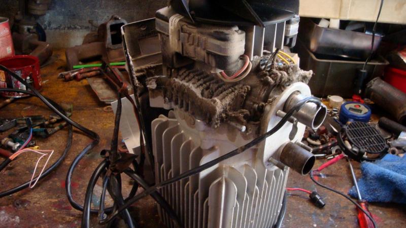

Inserito il 12/02/2020 alle: 10:20:48
Direi che il mio aveva questo problema dopo 8 anni in giro per il mondo , certo dipende dalla polvere dove ti trovi .

Inserito il 12/02/2020 alle: 10:29:00
In risposta al messaggio di Rucki del 12/02/2020 alle 10:20:48
Ecco la foto .
