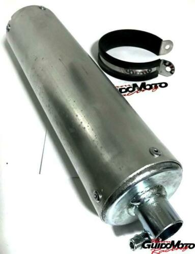

Io lascerei la sua marmitta, poi sul terminale mettterei un silenziatore. Me li facevo per le moto, un tubo di ferro grosso, coassiale un tubo di lamiera forata grosso come il tubo di scarico del webasto, si inserisce tra i due tubi lana di roccia e si chiude agli estremi con due rondellone e si rivetta. Se si fa lungo sui 30cm silenzia tantissimo.
Io avevo moto 2T da cross che facevano svenire la gente ai lati della strada, ma con un simile silenziatore cambiava tutto.
Un silenziatore del genere non strozza minimamente lo scarico, ma semplicemente assorbe il rumore dl gas di scarico che passa libero. Nei 2T bisognava spesso cambiare la lana di roccia ma nei webasto non servirà mai.
Guardare però da dove viene il rumore, perchè per esempio nel mio Thermotop che fa un bel rumore da turboreattore, non viene tanto dal tubo di scarico ma da quello di aspirazione, c'è un suo silenziatore in plastica ma fa il giusto.
PS: si trova ache gia fatto, come accessori moto, solo uno dei tanti che ci sono in rete:
