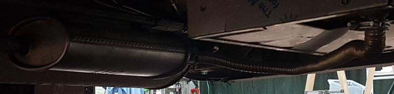

Credo che tu cerchi questo tipo di tubo flex in acciaio.Ormai sono tre anni che l'ho montato sul mio generatore,fin'ora non presenta alcuna controindicazione ed ha un costo accessibilissimo,un 10€/mt

Direi che mi sembra perfetto. Il mio generatore purtroppo è stato montato centralmente al mezzo e mi riferisco sia in lunghezza che in larghezza quindi risulta parecchio più complicato accedervi, quanto meno come avevo già detto in un post precedente, senza un ponte o una buca. Ho provato ad alzare i piedini mettendo sotto anche degli spessori ma non c'è lo spazio per accedere allo svitamento dei Bulloni della marmitta e l'uscita del tubo dal generatore stesso. Vedendo le foto del tuo mi sembra un buon modo. Tu vedo ai addirittura eliminato la marmitta finale e questo non so se sia una buona cosa, però mi confermi che non hai mai sentito i gas di scarico all'interno della cellula? Hai provato anche ad usarlo per parecchie ore? Naturalmente lontano da altri. Questo solo per evitare battute diciamo ,fuori luogo da qualcuno. Mi chiarisci che tipo di tubo ai usato perché forse tubo flex inox è un po' generico ( magari la mia domanda ti risulterà stupida )? L'hai comprato in un negozio o su internet ed in che tipo di negozio ? Perché un prezzo cosi, se pur sicuramente la lunghezza del mio sarà caso necessaria, sia maggiore di quella del tuo, mi sembra molto differente da quelli sentiti. Grazie per tutte le risposte.

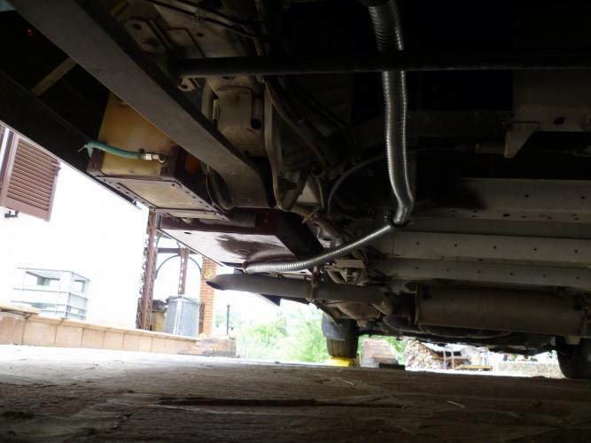

Partiamo dall'inizio:
Il mio GE è un Honda traveller 2500 del 99 quindi molto piu vecchio del tuo ma credo che il motore sia paragonabile.
Molto molto tempo fa interpellai la WTA che commercializzava questi generatori e chiesi informazioni sulla possibilità di aggiungere il loro kit con la marmitta appunto per cercare di silenziarlo.
La risposta fu che la marmitta del kit non fungeva da silenziatore ed il kit serviva solo per portare i fumi dello scarico dietro.

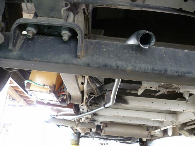

Ora,avendo il generatore posizionato sotto la finestra della dinette,approfittando del fatto che l'ho dovuto estrarre per fare manutenzione,ho approfittato per cercare di silenziarlo cosi ho sostituito la coibentazione del suo alloggiamento con una specie di spugnetta,consistente in due strati con interposta una lastra di piombo,consigliata in un negozio che tratta di coibentazioni,anche sonore e debbo dire è veramente efficace.

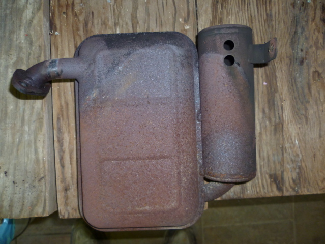

Per poter utilizzare sullo scarico dei fumi il tubo flex,il cui diametro interno è di 28/29mm(non riesco a fare una misura precisa),ho dovuto modificare l'uscita della marmitta interna per poterlo agganciare.
Ti metto una foto della mia marmitta cosi ti rendi conto,potrebbe essere simile alla tua,non so

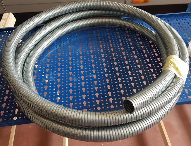

Questo tubo flex viene utilizzato proprio per gli scarichi delle macchine agricole tant'è che io l'ho acquistato proprio in una rivendita con officina per macchine agricole.
Il mio camper è lungo 7.30mt,di questo tubo ne ho utilizzati 3mt e non credo che a te ne servano di piu.
In estate faccio un gran uso del GE perchè ho il clima in cellula,anche di molte ore consecutivamente,e dove vado io non c'è nessuno che io possa disturbare.
Fammi sapere se ti occorrono altre informazioni o foto

Marmitta.jpgQuesta è la marmitta del mio Dometic

Si conosco bene la tua marmitta esterna,io mi riferivo a quella interna.Anche tu la hai,simile a quella che ti ho messo in foto,ma è visibile solo aprendo il contenitore del GE

Perfetto l'ho trovato alla Milanotractors. Ho telefonato e ne avevano circa 7 mt. più qualcosa. Io ne ho presi 5 mt. per essere sicuro anche se probabilmente me en servono meno e sono andato oggi pomeriggio stesso a ritirarlo. Direi identico anche a quello montato da Nuvola. Ora devo riuscire a fare in modo di smontare la marmitta e fare il lavoro. Devo trovare il modo per riuscire ad alzare il camper da permettermi di lavorarci sotto. Costo attuale se può servire a qualcuno € 13 al metro.
Il diametro è 30 contro il 25 dell'uscita del generatore, ma con una fascetta adeguata non credo ci siano problemi. Purtroppo per quel tipo di cavo 30 è il diametro minimo. Ancora grazie intanto.

Direi identico anche a quello montato da Nuvola. Ora devo riuscire a fare in modo di smontare la marmitta e fare il lavoro. Devo trovare il modo per riuscire ad alzare il camper da permettermi di lavorarci sotto. Costo attuale se può servire a qualcuno € 13 al metro. Il diametro è 30 contro il 25 dell'uscita del generatore, ma con una fascetta adeguata non credo ci siano problemi. Purtroppo per quel tipo di cavo 30 è il diametro minimo. Ancora grazie intanto.
Non riuscirai a raccordarlo con un 25 tramite fascetta,è rigido.Potresti farlo usando riduzioni usate per i tubi in rame,come gia ti ho scritto.Sono contento di esserti stato di aiuto
