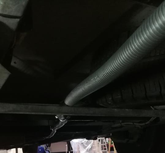

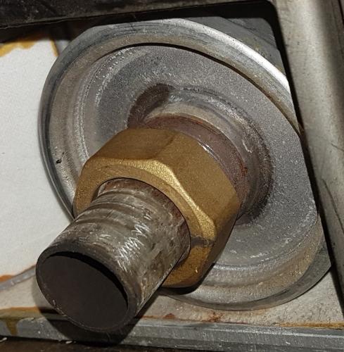

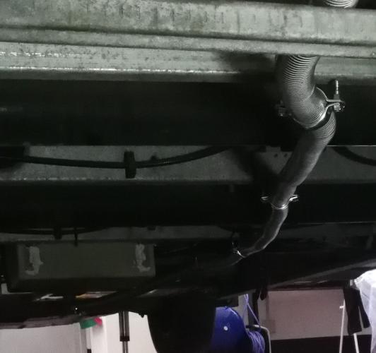

Buonasera a tutti. Sono riuscito a tirarlo su sufficientemente da passarci sotto e riuscire ad operare.
Ho staccato la marmitta e il tubo flessibile lato generatore riportato nella foto qui sopra.
A parte il non aver capito cosa serva quel dado, probabilmente anche perché non avevo la chiave giusta per smollarlo, l'uscita è lunga 2,5cm. come il diametro.
Per poter utilizzare il tubo di diametro 30 come pensavo e suggerito da Nuvola2, non vanno bene le fascette quindi devo cercare una sorta di tubo di diametro 26 interno e 29 esterno, sempre che esista oppure devo provare in un negozio di idraulica sempre come suggerito da Nuvola2.
Ho già posizionato la marmitta in coda o quasi e credo che in questa posizione non dovrei avere problemi con i gas anche perché io non ho finestre sulla parete posteriore del camper. Ho impiegato 2 ore solo per forare e posizionare la marmitta.
Mi manca solo il collegamento tramite il tubo dal generatore alla marmitta.
Dubbio :
il fatto di far passare il flessibile di scarico a fianco del serbatoio del generatore può rappresentare un problema.
Infine ultima richiesta. Sempre Nuvola mi ha messo la pulce nell'orecchio. Se ti è possibile mi posti le foto della coibentazione che hai fatto sul tuo generatore, naturalmente se possibile.
Mi intriga la cosa.
Non ti crea un riscaldamento del generatore?

Buonasera a tutti. Sono riuscito a tirarlo su sufficientemente da passarci sotto e riuscire ad operare. Ho staccato la marmitta e il tubo flessibile lato generatore riportato nella foto qui sopra. A parte il non aver capito
cosa serva quel dado, probabilmente anche perché non avevo la chiave giusta per smollarlo, l'uscita è lunga 2,5cm. come il diametro. Per poter utilizzare il tubo di diametro 30 come pensavo e suggerito da Nuvola2, non vanno bene le fascette quindi devo cercare una sorta di tubo di diametro 26 interno e 29 esterno, sempre che esista oppure devo provare in un negozio di idraulica sempre come suggerito da Nuvola2. Ho già posizionato la marmitta in coda o quasi e credo che in questa posizione non dovrei avere problemi con i gas anche perché io non ho finestre sulla parete posteriore del camper. Ho impiegato 2 ore solo per forare e posizionare la marmitta. Mi manca solo il collegamento tramite il tubo dal generatore alla marmitta. Dubbio : il fatto di far passare il flessibile di scarico a fianco del serbatoio del generatore può rappresentare un problema. Infine ultima richiesta. Sempre Nuvola mi ha messo la pulce nell'orecchio. Se ti è possibile mi posti le foto della coibentazione che hai fatto sul tuo generatore, naturalmente se possibile. Mi intriga la cosa. Non ti crea un riscaldamento del generatore?
Non avevo capito che volevi spostare DIETRO la marmitta
Non credo sia una cosa fatta bene
La marmitta SERVE anche per diminuire il rumore
e per fare abbassare le temperature.
Non sono sicuro ma ti troverai con una rumorosità
più ELEVATA  angry

In risposta al messaggio di MicioMau del 08/05/2020 alle 01:35:34
""A parte il non aver capito cosa serva quel dado, probabilmente anche perché non avevo la chiave giusta per smollarlo, l'uscita è lunga 2,5cm. come il diametro.""
Qui il tubo è flangiato,tenuto in sede tramite quello che tu chiami dado.Togliendo il "dado"ti verrà via quel pezzetto di tubo,ti renderai conto della sua necessità quando andrai a rimontarlo comprensivo del "tubo flex"
Sono d'accordo con quanto scritto da Franco49,non serve spostare la marmitta anzi secondo me è deleterio infatti piu sarà distante dal GE piu si riempirà di condensa portata dai fumi che a lungo andare,non tanto lungo,te la bucherà irrimediabilmente.
Il tubo ti deve servire solo per portare i fumi in coda.
Non ho capito queste misure ""devo cercare una sorta di tubo di diametro 26 interno e 29 esterno""
Tieni conto che seguendo il percorso dei fumi il tubo termina sempre maschio,entra nella femmina,termina maschio e cosi via.

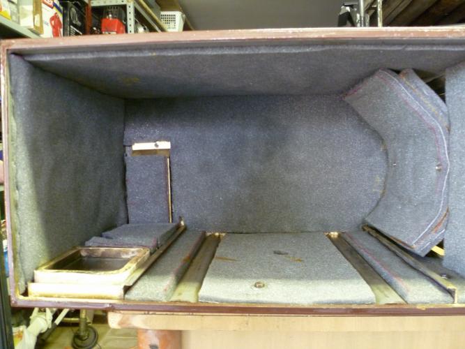

Questa è la foto del contenitore del GE con la coibentazione che ti dicevo,si nota la fina lastra di piombo fra i 2 strati di spugnetta,quella che ho utilizzata io ha un lato adesivo,questo mi ha molto facilitato il lavoro.
Con questa coibentazione non ho avvertito nessun tipo di problematica,l'importante è non ostruire le feritoie di ingresso ariaP1090784%20(Copia).JPG

Aspide (come diceva Felice Caccamo di Boldi) è un lavoro della miseria la tua coibentazione. Smontare il Generatore a parte che non sono sicuro di saperlo fare, soprattutto senza disponibilità di un ponte, sarebbe un lavoro incredibile, Se riuscirò proverò a coibentarlo creando una sorta di gabbia intorno, ma quello sarà più si che no.
Riguardo la marmitta l'omino dell'assistenza Dometic mi ha detto soltanto di bucare il tubo in prossimità di curve per evitare la condensa.
Sul mio camper precedente con la marmitta montata in coda mai avuto problemi di ruggine dopo 9 anni.
Per quanto concerne la rumorosità ve lo potrò dire solo quando lo proverò.
Per le misure considero queste perché se il tubo d'uscita del generatore e la marmitta sono 25 inserendo un anello di diametro 26 non spessore 3mm. otterrei un diametro di 29 cosi da infilare il tubo flessibile del 30?
Stupidata mega galattica ?
Non mi avete risposto sul passaggio del flex accanto al serbatoio del generatore?

In risposta al messaggio di MicioMau del 08/05/2020 alle 15:59:54
incredibile, Se riuscirò proverò a coibentarlo creando una sorta di gabbia intorno, ma quello sarà più si che no. Riguardo la marmitta l'omino dell'assistenza Dometic mi ha detto soltanto di bucare il tubo in prossimità di curve per evitare la condensa. Sul mio camper precedente con la marmitta montata in coda mai avuto problemi di ruggine dopo 9 anni. Per quanto concerne la rumorosità ve lo potrò dire solo quando lo proverò. Per le misure considero queste perché se il tubo d'uscita del generatore e la marmitta sono 25 inserendo un anello di diametro 26 non spessore 3mm. otterrei un diametro di 29 cosi da infilare il tubo flessibile del 30? Stupidata mega galattica ? Non mi avete risposto sul passaggio del flex accanto al serbatoio del generatore?
Vicino quanto?Secondo me se fossero un 10cm non ci sarebbero problemi

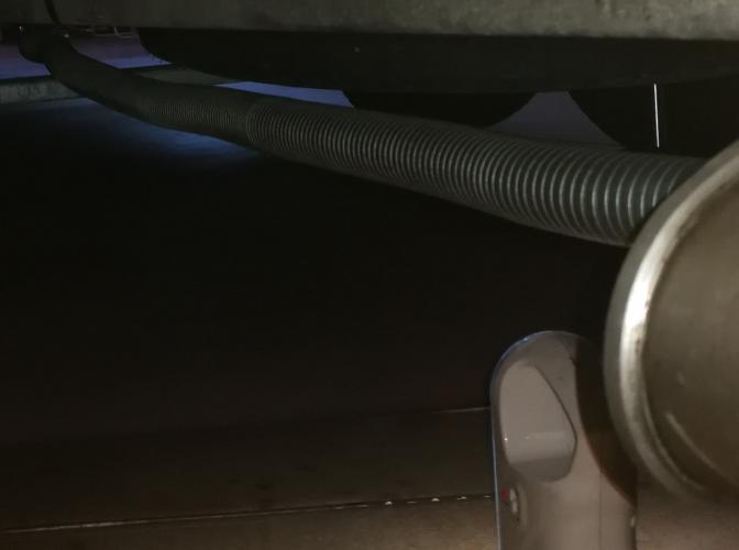

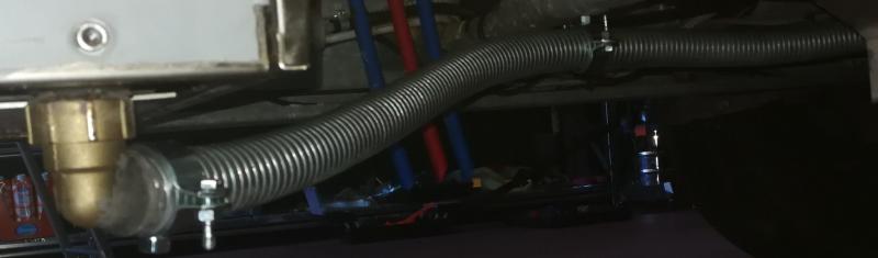

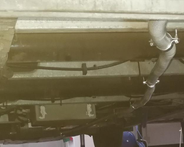

Allora prima di tutto volevo avvisarvi che ho finito l'allungamento dello scappamento del generatore. In realtà non ho impiegato tutto sto tempo, ma diciamo che ho dato la precedenza ad altro.
Vi mostro le fotoScarico%20Generatore%20A.jpgScarico%20Generatore%202.jpgScarico%20Generatore%203.jpgScarico%20Generatore%204.jpgScarico%20Generatore%205.jpg
Per quanto riguarda la Y per una marmitta sola, ho soprasseduto perché quando ho sentito il rumore del generatore della Telair dei 12V mi sono accorto che ero pressoché identico a quello del Dometic T29 e quindi nulla di fatto.
Grazie a tutti per le informazioni ricevute che mi hanno permesso di farlo.
