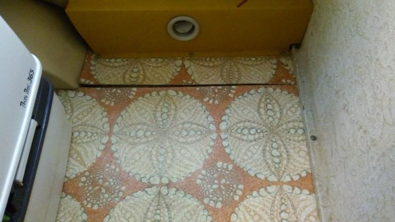

il 1991 è l'anno in cui l'amianto è stato vietato in Italia, per cui da quella data i veicoli dovrebbero essere a posto. Io ho esperienza della mia roulotte, ho fatto le analisi e posso dire che lì c'è, ma non posso generalizzare nè per le Fendt nè per le altre roulottes. Ho letto che Nardi ha messo per un periodo amianto nel pavimento, c'è su una brochure della casa madre, ma altro non so. Il motivo per cui a me è venuto il dubbio, e ho fatto le analisi, è che questi pavimenti in pvc ai tempi erano fatti con sotto l'amianto anche nelle case. per cui il problema non è la roulotte ma il pavimento. Qui sotto la foto, così vi fate un'ideaIMG_20170903_165221%5B1%5D.jpg
Elena
