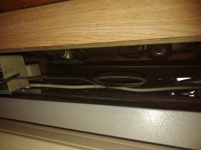

Buonasera, mi é venuta l idea di mettere un "foglio" di materiale isolante tra fornelli e frigo sottostante, per proteggere la temperatura del frigo specialmente durante cotture lunghe (es:stufato, spezzatino) che creano moltissimo calore immediatamente sopra il frigo appunto.
Cosa peraltro consigliata anche da electrolux per una corretta installazione. Ma evidentemente saltata dall allestitore (che stranowink​​​​​​!su 2 allestitori che ho visto, 2 hanno ignorato questa indicazione) .
Sapete consigliarmi qualcosa di economico e soprattutto reperibile(tipo in ferramenta, bruco, leroy marlin etc..)?

Grazie a tutti, Seguirò uno dei consigli
Non ho idea se cambierà qualcosa nella sostanza... Ma se il produttore dei frigo lo consiglia, un motivo ci sarà.
É vero che il calore sale, ma comunque li sotto ho notato che nelle cotture un po lunghe si crea un bel cuscino di aria calda.
Si farò attenzione a non chiudere eventuali fori di aspirazione!
