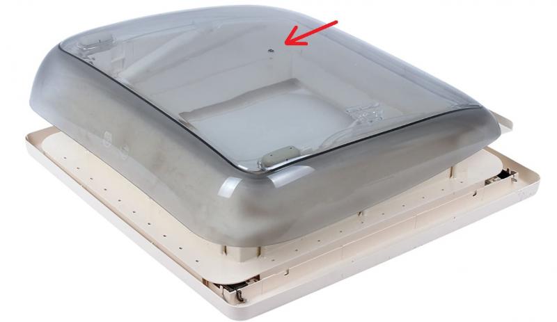

Ma perché sostieni siano lavorate a pressofusione? Mi sembrerebbe il metodo meno comodo. A me son sempre sembrate lastre lavorate. Simone
Su molti oblò - se guardi bene - troverai quelli che in gergo si chiamano "testimoni" che servono per l'iniezione del materiale plastico allo stato liquido dentro uno stampo. Solitamente ne vedi uno proprio al centro. Metto un esempio pratico:
Una alternativa potrebbe essere la termoformatura e credo che sia il metodo più usato sulle finestre: in pratica un "foglio" di policarbonato o PMMA viene disteso su uno stampo, viene scaldato e prenderà la forma dello stampo sottostante.
Sulle Seitz (almeno le finestre) io ho visto solo il PMMA e quindi, per le caratteristiche del materiale, è probabile che abbiano subito degli urti o sassate. Sono più resistenti del policarbonato agli agenti atmosferici e al sole, quindi escluderei un fattore "ambientale".
Quello che descrive Rascal, se fosse dovuto al sole, è il "tipico" problema del policarbonato ma - ripeto - non ho mai visto le Seitz realizzate in questo materiale.

Su molti oblò - se guardi bene - troverai quelli che in gergo si chiamano testimoni che servono per l'iniezione del materiale plastico allo stato liquido dentro uno stampo. Solitamente ne vedi uno proprio al centro. Metto
un esempio pratico: Una alternativa potrebbe essere la termoformatura e credo che sia il metodo più usato sulle finestre: in pratica un foglio di policarbonato o PMMA viene disteso su uno stampo, viene scaldato e prenderà la forma dello stampo sottostante. Sulle Seitz (almeno le finestre) io ho visto solo il PMMA e quindi, per le caratteristiche del materiale, è probabile che abbiano subito degli urti o sassate. Sono più resistenti del policarbonato agli agenti atmosferici e al sole, quindi escluderei un fattore ambientale. Quello che descrive Rascal, se fosse dovuto al sole, è il tipico problema del policarbonato ma - ripeto - non ho mai visto le Seitz realizzate in questo materiale.
Si parlava di finestre, io sostenevo fossero in pmma - fatte in termoformatura.
Si vede ch ci siamo intesi male.
