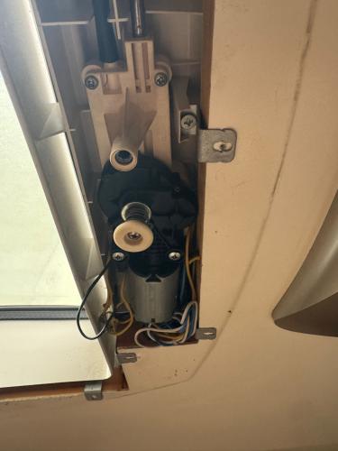

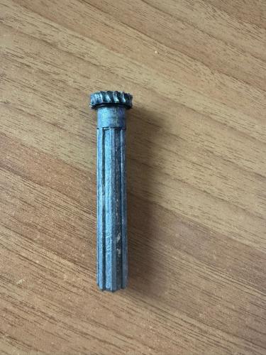

Ciao a tutti, ho uno chausson welcome 18 del 2007, la finestra da tetto ha due meccanismi di apertura (manuale di sicurezza) ed elettronico con un ingranaggio/pernl che gira su una vite senza fine. Questo ingranaggio a denti inclinati ormai si e’ consumato e “salta”, per aprire la finestra mi tocca azionare il pulsante e spingerla a mano. Ho provato a contattare vari rivenditori chausson ma senza esito. Leggendo sull’oblò la marca e’ oblo Remis pmma vx b 43r-001860. Ho chiesto anche a qualche tornitore ma non riesce a sistemarlo. Avete qualche idea? Grazie mille. Allego anche due foto. IMG_4456.jpegIMG_4457.jpeg

Un normale tornitore non è in grado di riprodurlo, mentre chi fa ingranaggi ,si
Devi trovare una azienda che fa ingranaggi
Oppure stamparlo in 3d
