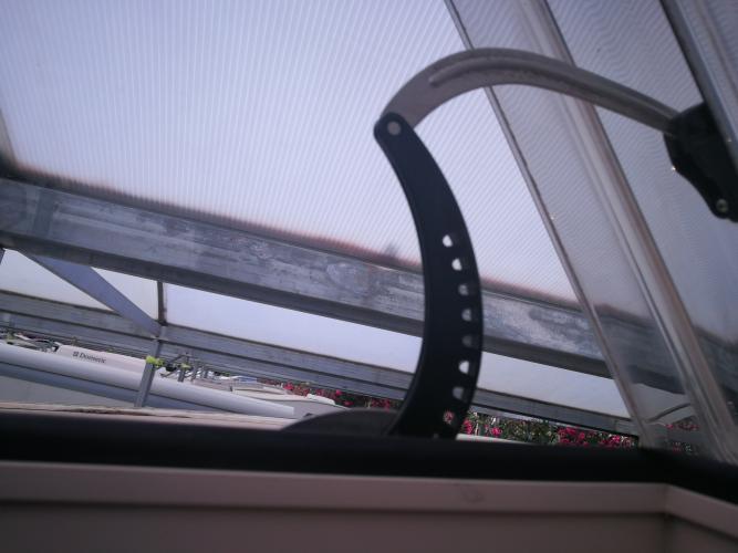

Buongiorno ragazzi, anche io ho riscontrato lo stesso problema con questo tipo di oblo panoramico nel mio caso il problema di fondo e che il perno che sta all'interno della manovella si è rotto di conseguenza sono riuscito tramite un sito straniero ad acquistare questo perno ,montandolo il problema continua a persistere perché girando la manovella l'oblò si chiude ma dalla parte sinistra il gancio chiude perfettamente dalla parte destra invece rimane un poco aperto motivo per cui il problema ancora non è stato risolto qualcuno di voi è riuscito a risolvere il problema ordinando gli ingranaggi da qualche parte  ? é come chiedere la luna non c'è li ha nessuno.
Vi chiedo quindi aiuto perché se non dovessi risolvere il problema sarò costretto a cambiarlo con un altro e il prezzo è abbastanza elevato tra l'altro il mio è di una grandezza di 90x60 quindi cambiarlo con un altro vuol dire spendere dalle 3 alle €400
Vi ringrazio anticipatamente in attesa di vostra risposta

puoi postare qualche foto per capire il modello e più precisamente il problema? io il mio sono riuscito a riparare il meccanismo.
Enzo.

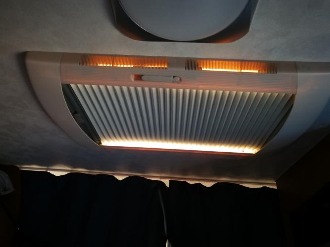

Allora il mio modello è Remitop vario I (PER INTENDERCI QUELLO CON LE MEZZE LUNE ) m  essere o grandezza dovrebbe IMG_20190626_161028.jpgIMG_20190626_102527.jpg70x50 o 90x60, il problema di fondo è che al momento della chiusura l oblò si aggancia sul lato sinistro in maniera corretta mentre sul lato nn si riesce a kiudere del tutto
ti allego foto

Buonasera ragazzi allora il problema dei oblò panoramici della remitop vario 1 non è risolvibile Oggi ho chiamato il mio tecnico e mi ha detto che purtroppo dopo la produzione da parte di remis di questi oblò a un anno di distanza lì hanno levati dal mercato perché creano problemi di conseguenza mi trovo adesso con un oblò dove non esistono pezzi di ricambio né in Italia né in Germania paese produttore ed sono nella situazione in cui lo dovrei cambiare completamente mi hanno consigliato altri oblo della dometik ma comunque il prezzo è abbastanza elevato si parte dai 300 a salireo l'unico modo è chiuderlo al momento definitivo con del silicone per poter uscire e andare fuori per le ferie di luglio e in seguito ordinare quello nuovo vi ringrazio per l'aiuto mostrato sulla chat auguro a tutti una buona serata
