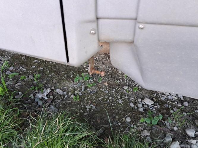

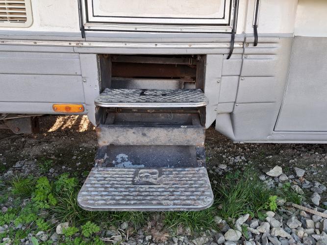

Sul mio Rimor del '95 ci sono gli scalini in foto. Il problema e' che manca del tutto il meccanismo per aprirli e chiuderli, visto che per qualche ragione il precedente proprietario lo aveva eliminato. Come e' fatto il meccanismo? Vorrei tentare di ricostruirlo da me.

Il meccanismo per aprirlo manualmente manca, come gia' scritto. Ho solo un buco nel pavimento dove doveva esserci presumibilmente una leva. Per aprire lo scalino devo uscire dalla cabina o fare un salto dalla porta della cellula, infilare le dita in un piccolo interstizio tra lo scalino e il suo alloggiamento e tirare in qualche modo cercando di non farmi male. Se poi consideri che tutto lo scalino è completamente libero e che c'è pure il rischio che si apra da solo in curva, capisci anche tu che non è bello lasciarlo così.
L' idea di farlo elettrico mi piace... Il problema e' che non so come era fatto quello manuale. Prima di tentare una motorizzazione degli scalini, vorrei sapere come era fatto il meccanismo che è stato rimosso.

ciao Yanosh  il mio primo camper ( un RIMOR ) circa 28 anni fa aveva quel gradino.
nel foro di fianco all' entrata passava un'asta collegata a quel perno che si vede dalla tua foto.
sopra l'asta un pomello sferico grande come un boccino da biliardo.
alzando l'asta aprivi il gradino, abbassandola lo chiudevi.( o viceversa non ricordo.)
