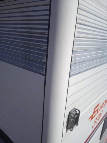

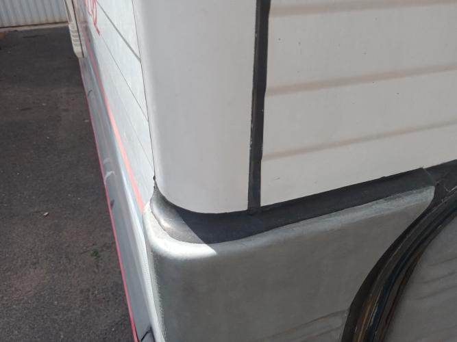

Io l'ho usata per coprire comoletamente un profilo di ferraccio zincato che avevano messo per non farlo arrugginire.
Ma le sigillature corrette si fanno a pistola cartuccia e dito saponatowink
Come fai a usare un sigillante molto liquido tipo membrana per fare questo?

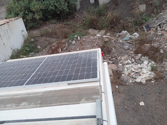

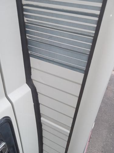

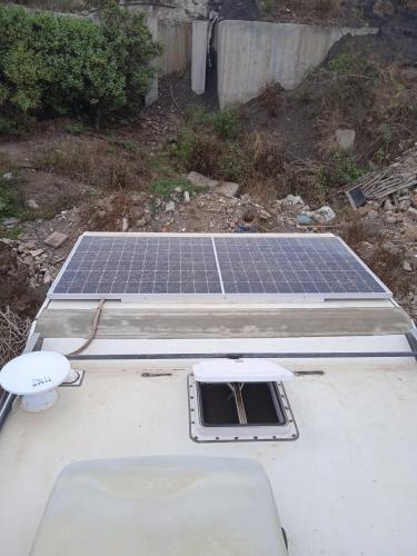

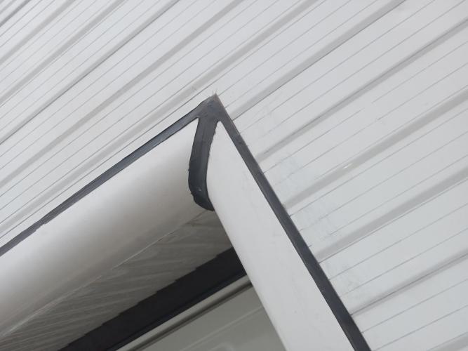

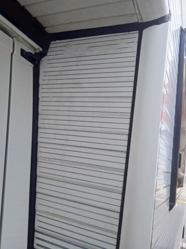

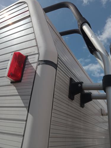

IMG_20230219_121422_copy_1248x1664(9).jpgIMG_20230219_121215_copy_1248x1664(7).jpgIMG_20230219_121313_copy_1248x1664(5).jpgIMG_20230219_121142_copy_1248x1664(7).jpgIMG_20230219_121241_copy_1248x1664(5).jpgIMG_20230219_121136_1_copy_1248x1664(3).jpgIMG_20230219_121122_1_copy_1664x1248(8).jpgIMG_20230219_121045_copy_1248x1664(4).jpgIMG_20230219_121036_copy_1664x1248(7).jpgIMG_20230219_121000_1_copy_1248x1664(7).jpgIMG_20230219_121009_1_copy_1248x1664(5).jpgIMG_20220923_125920_1_copy_2340x3120(3).jpg
IMG_20220923_130022_1_copy_3120x2340(4).jpgIMG_20220923_130000_1_copy_3120x2340(4).jpg

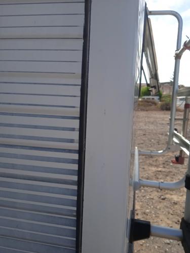

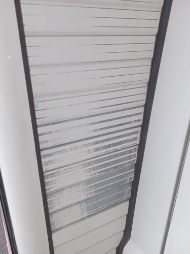

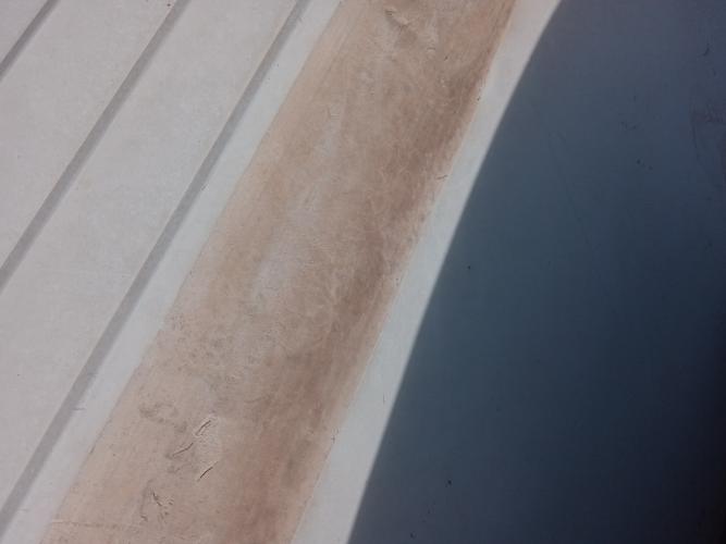

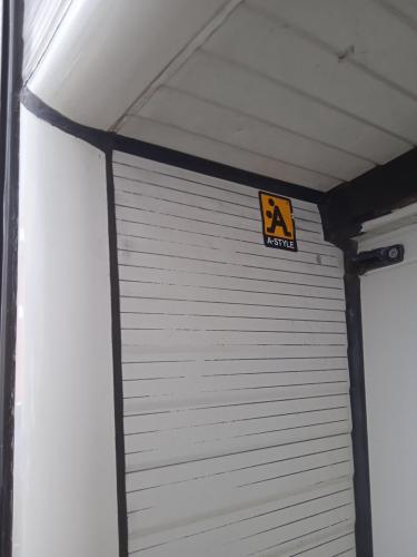

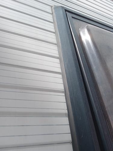

Comunque la membrana BOSTIK l ho usata per fare quella banda che si vede dietro al pannello. Appunto per coprire una porcata fatta con un profilo di ferraccio e 2 strisce butiliche alluminate. Fatto da qualche demente.
Tuttavia nelle zone a contatto con il butile scoperto dal foglio di alluminio il BOSTIK si polverizza. Sulla destra, sotto il BOSTIK c'è un altro MS polimero tipo membrana líquida, ma di marca Quillosa che ho postato sopra.
Quello non sembra distruggersi a contatto col butile..ma essendo sotto al BOSTIK non lo so per certo.

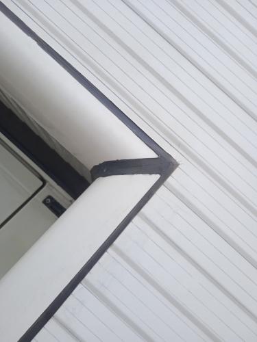

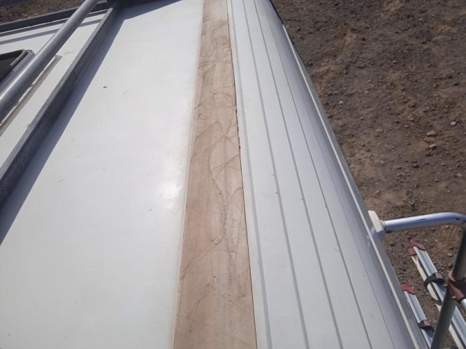

IMG_20220905_122510_copy_3120x2340_1(2).jpgIMG_20220905_121419_1_copy_2340x3120_1(7).jpgIMG_20220905_121523_1_copy_3120x2340(1).jpg

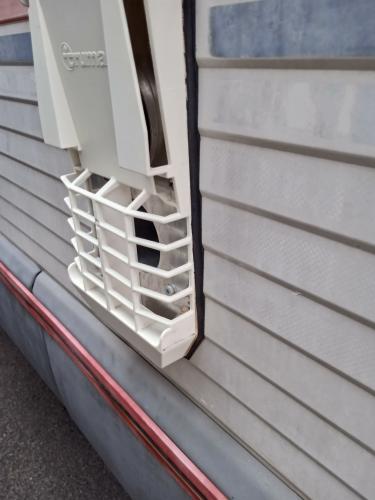

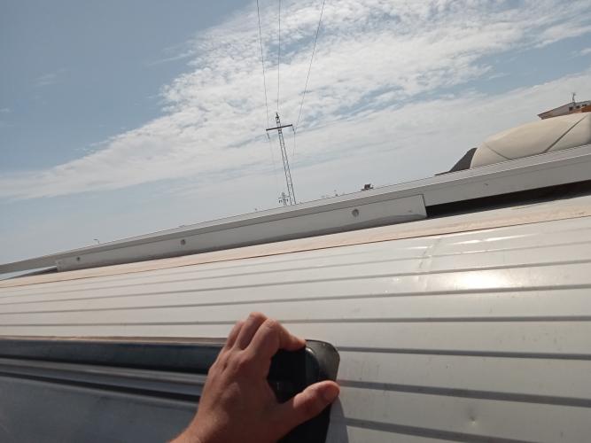

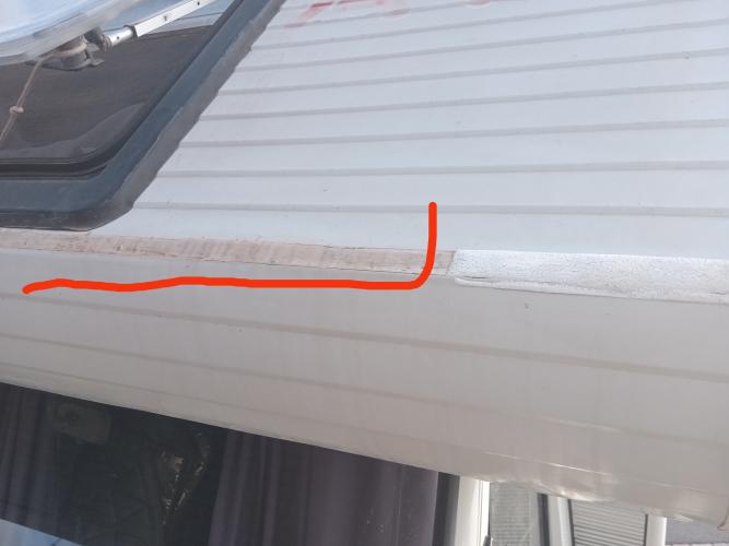

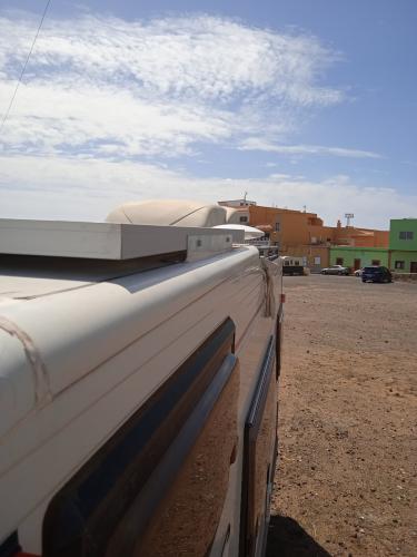

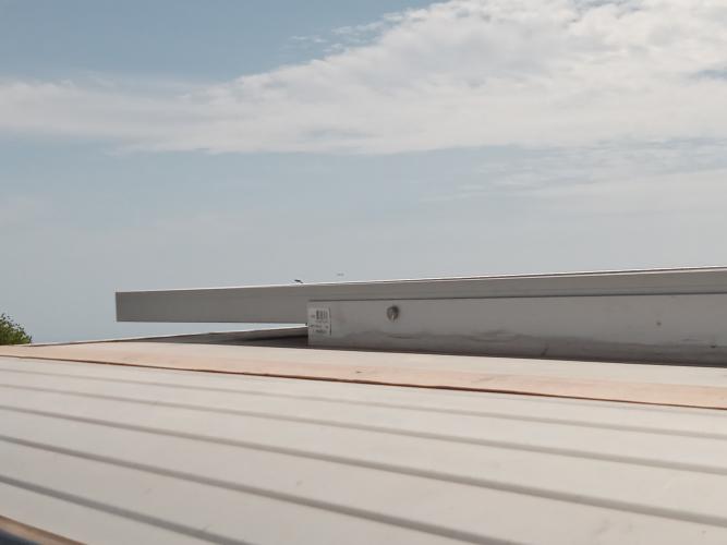

IMG_20230831_190255.jpgla parte Ross è un sigillante usato da arca 33 anni fa. PERFETTO. Sotto c'è il butile.
arca usava questa tecnica al posto del profilo di alluminio con le viti. Solo sigillante.
La parte a dx l'ho rifatta io con un sigillante MS polimero Fischer 2 anni fa. In superficie è già tutto screpolato. Quello originale 33 anni di intemperie perfetto.
Secondo me non è MS polimero perché 33 anni fa erano appena stati scoperti e non erano commercializzati. Secondo me è un poliuretanico Sika di qualche tipo.

Ha ecco eri tu che ne parlavi. Io su un altro camper riempii la stessa canala al posto della guarnizione coprivite (concordo che sul tetto si secca).. Usai un sigillante MS polimero inglese abbastanza caro.
Ha una consistenza e lavorabilità eccezionali. Da asciutto è una vera gomma sembra caucciù.
Ho venduto il camper che era in ottime condizioni dopo 2 anni di sole..su questo, l'ho usato in strisce molto più sottili e superficialmente al.sole si è un po' deteriorato.
Comunque le guarnizioni copri vite sono più che altro estetiche. Non possono fare alcuna tenuta nemmeno in buone condizioni.
La tenuta la da il butile sottostante che si impasta alle viti...ma col tempo non mi dà molta fiducia. Anche se il butile non secca mai, può entrare polvere..oppure fuoriesce poco a poco e quello che esce , al sole e alla polvere perde le sue caratteristiche.
