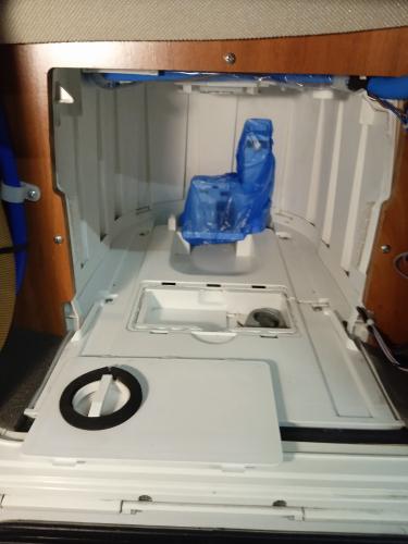

Con questo semplice accorgimento penso di aver ridotto
al minimo il "profumo" che possa provenire dall'uso della cassetta WC

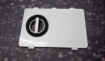

Montata piccola guarnizione in neoprene attorno al foro nella parte inferiore
corrispondente alla valvola sulla cassetta , che si apre all'inserimento.
Si ottiene una tenuta "quasi" perfetta che invie gli effluvi indesidarati
nella parte inferiore , dove un tubo da me installato , collega questo foro
all'esterno del pavimento , inviandovi quindi i vapori e le sovrapressioni che
si formano durante i viaggi , gli sbattimenti e i cambi di altitudine.
Direi che non si tratta del sistema con ventola originate Thetford ma QUASI.
La copertura blu che vedete sul fondo , protegge da eventuali gocciolamenti
tutta la parte elettrica dei comandi, a scopo preventivo
(se qualcuno dovesse sbadatamente usare il WC senza la cassetta inserita ! )
Tutto questo perchè altrimenti non vi è sufficiente tenuta e contatto fra le due parti.
Che sono inclinate appositamente per questa funzione a scorrimento .
Come vedete il kit costa 169,90 e comprende davvero la guarnizione che ho montato io.
Guarnizione da estrarre da uno dei quadrati grigi nel kit.

Non sempre è possibile montare un tubo esterno come hai fatto tu, se sotto c'è un doppio pavimento, dove di solito ci passano impianti ed è rischioso forare.
Si può ottenere lo stesso risultato utilizzando il tappo del bocchettone e poi mettere li il corrugato da sistemare all'esterno,usato da Carthago, in questo caso va estratto quel piattello con la guarnizione fai da te, infatti è quello che apre la valvola della cassetta e diffonde i measmi per tutto il camper, comunque togliendola attenzione alle variazioni di pressione, calore e altimetrico.

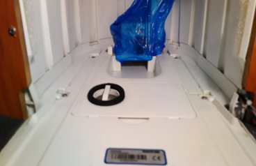

Ora aggiungo anche la foto del tubo con doppia retina antinsetti
che raggiunge l'esterno
a scarico degli odori sotto la cassetta
