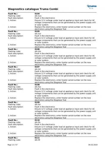

Se ti può servire , ho trovato questo...
Ps: siccome non si vede bene, posto direttamente la pagina dove l'ho trovata....con tutti i codici d'errore.
https://fr.slideshare.net/mobil...
un saluto
Modificato da Matteo978 il 31/01/2021 alle 20:42:46

Inserito il 09/02/2021 alle: 18:22:00
Grazie Matteo. Il manuale codici che mi hai inviato é sicuramente utilissimo. Mi conferma la natura elettrica del problema. Purtroppo il blocco non si riesce a risolvere: ho appuntamento in assistenza il giorno 17, in modo da attaccare il tester e fare le opportune verifiche dell'impianto e soprattutto dei collegamenti. Grazie a tutti, se non vi disturbo vi darò riscontro dell'intervento che sarà effettuato.

Comunque prova il consiglio di gduca di resettare dalla stufa  , perché è probabilmente quello giustowink.

prova a controllare anche i lampeggi sulla truma:
110  s,l,l,s l,l,l,s (s=breve l= lungo)
yellow indicator light flashes 7 times control panel failure control panel or control panel
cable defective
check control panel cable (damaged
replace control panel
replace electronics
