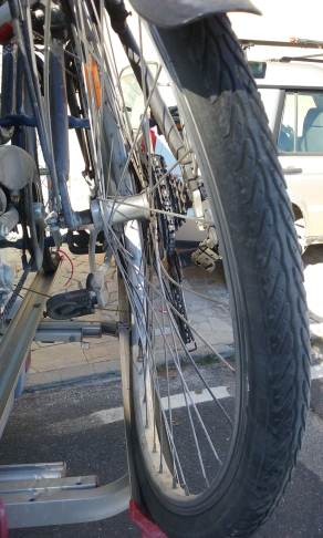

Oggi a Castiglione d'Orcia, in una strada stretta, incrociando un camion, mi sono fermato di fronte ad uno slargo per consentire al camion di transitare. Nel rientro ha stretto troppo e con lo spigolo posteriore del cassone ha urtato la ruota posteriore della bici posizionata sul portabici. Ha riconosciuto la propria responsabilità per cui non ci sono problemi assicurativi. Il danno è questo

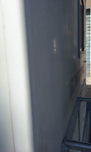

Ruota deformata e cinghietta spezzata, niente di grave. Il mio dubbio riguarda la parete posteriore che, sicuramente, ha subito una forte sollecitazione. Da un esame visivo, non si notano deformazioni né alla parete, né agli attacchi del portabici.
C'è qualche verifica da poter effettuare che consente di essere certi che effettivamente non ci sono stati danni alla parete? Grazie a chi mi fornirà indicazioni e suggerimenti. Enzo

Non credo che ci voglia molto a piegare un cerchione in tal modo ,per cui se visivamente non rilevi nulla..........credo tu possa dormire sonni tranquilli.L'elasticità del complesso bici raggi telaio ,ecc, ecc,penso abbia fatto arrivare"poco stress"sulla cellula.
19/10/2003 22701
Inserito il 02/11/2016 alle: 21:39:23
Per scrupolo controlla a livello attacchi portabici in alto e in basso se vi sono giochi nel punto di fissaggio con viti.
controlla anche dentro che non vi siano crepe in corrispondenza degli stessi.
per i latti idem , se non rilevi fessuramenti (dalle foto sembra che non ve ne siano) sei ok

Giochi alle viti non ce ne sono. Le viti di ancoraggio sono passanti con piastre interne. Agli attacchi non si notano né crepe, né deformazioni. Il tutto risulta essere solido. La mia preoccupazione e che non si siano verificati danni sui listelli di legno della struttura dove il portabici è fissato. Ciao e grazie per entrambi gli interventi Enzo

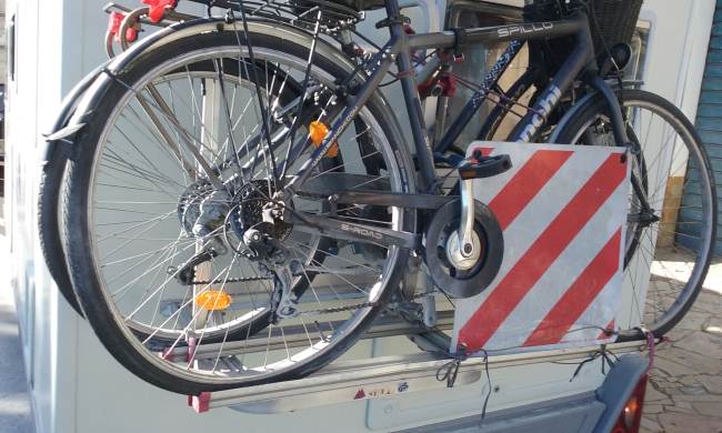

é un'illusione ottica o come vedo la vedo io nella seconda foto le bici sporgono lateralmente?

E' la posizione dello scatto, le ruote sono perfettamente a filo con la parete (intesa come sporgenza specchietti retrovisori esterni), infatti la ruota della prima bici non è stata toccata. Il quesito del post, comunque, era altro, grazie per l'intervento. Solo per precisare: Sporgenze consentite

Non credo la tua parete abbia subito danni in quanto i supporti sulla parete non sono quelli originali formati da 4 "piedini" ma hai almeno una bara trasversale che ha sicuramente distribuito "l'impatto" su una superfice piu' ampia e visto che i cerchi delle bici si piegano per nulla...  ( comunque se visivamente non vedi danni e mettendo in trazione il portabiciclette non noti flessioni, stati tranquillo )
Ho notato che il tuo porta biciclette non è fissato al centro della parete e per compensare questo disassamento le canaline sono state spostate verso il lato dx. Attenzione che se anche sporgono di poco, nel caso della ruota, i 30cm non valgono in quanto non facilmente percettibile e NON possono comunque sporgere oltre la sagoma del veicolo ( i 30cm sono dalle luci di posizione che si trovano ben piu' in dentro della sagoma del veicolo )
" purché la sporgenza da ciascuna parte non superi 30 cm di distanza dalle luci di posizione anteriori e posteriori. Pali, sbarre, lastre o carichi simili difficilmente percepibili, collocati orizzontalmente, non possono comunque sporgere lateralmente oltre la sagoma propria del veicolo.

Non credo la tua parete abbia subito danni in quanto i supporti sulla parete non sono quelli originali formati da 4 piedini ma hai almeno una bara trasversale che ha sicuramente distribuito l'impatto su una superfice piu'
ampia e visto che i cerchi delle bici si piegano per nulla...  ( comunque se visivamente non vedi danni e mettendo in trazione il portabiciclette non noti flessioni, stati tranquillo ) Ho notato che il tuo porta biciclette non è fissato al centro della parete e per compensare questo disassamento le canaline sono state spostate verso il lato dx. Attenzione che se anche sporgono di poco, nel caso della ruota, i 30cm non valgono in quanto non facilmente percettibile e NON possono comunque sporgere oltre la sagoma del veicolo ( i 30cm sono dalle luci di posizione che si trovano ben piu' in dentro della sagoma del veicolo ) purché la sporgenza da ciascuna parte non superi 30 cm di distanza dalle luci di posizione anteriori e posteriori. Pali, sbarre, lastre o carichi simili difficilmente percepibili, collocati orizzontalmente, non possono comunque sporgere lateralmente oltre la sagoma propria del veicolo.
Grazie, visto che sei della materia, la cosa mi tranquillizza. Non si nota nulla e, tornando dalla Val d'Orcia a casa, di sobbalzi ne ho avuti parecchi ed è tutto normale. Grazie per tutto Enzo

Oltre a quanto scrive Kevin1, c'è da tenere presente anche che il cartello carichi sporgenti non è regolare!
Quindi, Enzo (onabet), nel caso dovessi chieder danni alla controparte, non  far vedere la seconda foto che hai qui pubblicato!

Il cartello carichi sporgenti è in metallo e porta su stampigliata la data ed il numero di omologazione del ministero dei trasporti, quindi certamente a norma, Se non ricordo male, mi costò poco più di 50 €. Su questo stò tranquillo. Volendo essere proprio pignoli per le bici probabilmente andrebbero messi due cartelli, uno all'estrema sinistra e l'altro all'estrema destra, ma questa più che norma è una linea di pensiero. La legge parla di "cartello" per carichi sporgenti e non usa il plurale. Enzo
stò tranquillo. Volendo essere proprio pignoli per le bici probabilmente andrebbero messi due cartelli, uno all'estrema sinistra e l'altro all'estrema destra, ma questa più che norma è una linea di pensiero. La legge parla di cartello per carichi sporgenti e non usa il plurale. Enzo onabet

ciao onabet,mi sa che per il cartello ha ragione giovanni.per essere regolare deve avere ai 4 angoli le gemme caterinfrangenti che dalla tua foto non risultano esserci.informazione data dalla stradale in autostrada.

Sono proprio quelle con ai 4 lati le gemme rifrangenti che , secondo me, non sono in regola. Quella della foto è regolare.

il pannello di onabet è regolare ed omologato. Non sono regolari e quindi sanzionabili quelli più economici, di plastica, con i quattro catadiottri agli angoli, e verniciati con vernice non riflettente.
