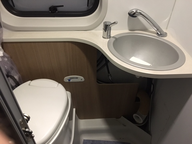

Inserito il 25/04/2017 alle: 18:36:00
Ecco forse una foto può aiutare, é un po' smontato perché sto studiano per apportare delle modifiche ma comunque il,sistema rubinetto/erogatore rimane simile....
Il lavandino e relativo rubinetto sono coperti dalla tenda  quando si fa la doccia

hai quasi smontato tutto, metti un bel miscelatore all'interno della tenda.
P.S.
Ma chi è quel genio che ha progettato quel bagno??????
sarebbe da prendere a bastonate sui denti un giorno si e uno anche

Inserito il 26/04/2017 alle: 13:08:05
Un vero genio, come diceva il nostro collega camperista qualche messaggio fa.
lo sto modificando per poter spostare il lavello quando si fa la doccia, ovvero per farlo scorrrere sopra al water così da avere più spazio ma il problema del miscelatore rimane. Avevo pensato di metterne come sugerisci un altro ma il vano é piccolo (furgonato) e mettere una sporgenza mi invoglia poco.
ho pensato a due valvole di non ritorno sui tubi e  un interruttore posizionato comodo da azionare così da non toccare la posizione del rubinetto e poter interrompere il flusso dell'acqua solo che non vorrei avere problemi in caso di ghiaccio: le valvole non permetterebbero il deflusso dell'acqua dal rubinetto alle stesse o anche dalle valvole alla pompa? Rischio di fare danni?
