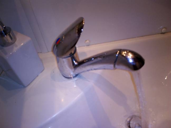

Buongiorno a tutti. Chiedo scusa in partenza se non è la posizione giusta per postare la domanda.
Vengo al dunque. Da sotto il lavello del bagno, quando l'acqua va in pressione, il miscelatore gocciola. Non avendoci mai messo le mani, chiedevo aiuto, se qualcuno ha risolto lo stesso problema. Oltre a questo, riscontro un gocciolare, sotto il contenitore delle acque chiare, da un tubicino sotto il camper. Ringrazio in anticipo.

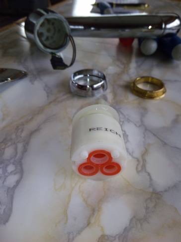

Probabilmente sì è allentata la cartuccia.
Smonta la leva di apertura chiusura e vedrai la cartuccia del miscelatore.
Devi stringere il dado grosso che fissa il tutto.

1) Non ho sostituito tutto il miscelatore ma cambiata la cartuccia che c'è all'interno.

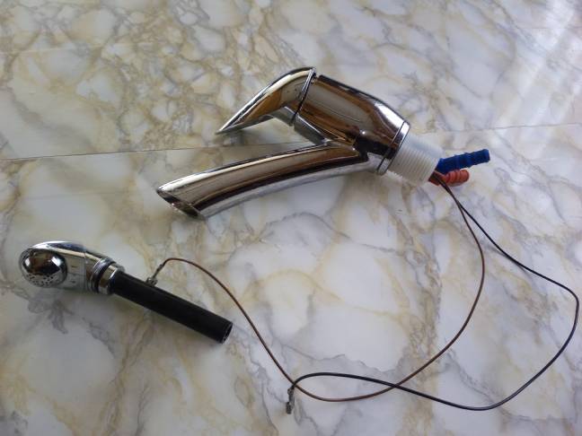

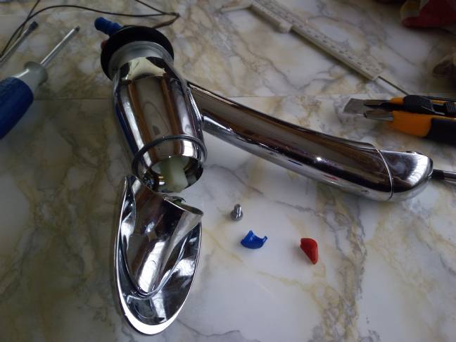

2) 5 minuti per smontarlo, ore e ore, per rimontarlo causa cavo elettrico che non vuole rientrare nella sua sede, facendo spessore, quindi a rischio trafilature d'acqua.
Di seguito alcune immagini.

Probabilmente potevi evitare di staccare tutto il gruppo dal lavandino.
Ma solo smontare leva e accedere alla cartuccia dall'alto.
Comunque bene che tu abbia risolto senza la sostituzione completa
