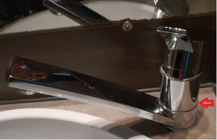

Ho il miscelatore che perde in corrispondenza della freccia:

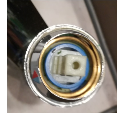

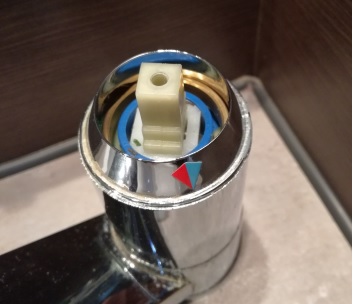

Pensando che il problema è la cartuccia ho provato ad estrarla ma non ci riesco!
Arrivato a questo punto la corona è fissa, non c’è modo di ruotarla o sbloccarla!
Esiste una tecnica particolare? A me sembra che il pezzo è unico.

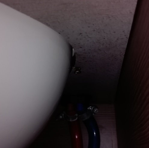

Ho provato a smontare tutto il miscelatore ma non riesco a togliere il lavandino (la quarta vite è inaccessibile) e con il pappagallo non raggiungo il dato di fissaggio per mancanza di spazio, al limite sostituivo tutto il rubinetto.
Qualcuno può aiutarmi? Devo per forza smontare tutto il mobiletto del bagno?

Chi ti scrive ne ha dovute appena sostituire 2 nello spazio temporale di 7 giorni.  Resta il mistero del perché ma questa è altra storia.  Quella specie di cupolino che non ti permette di svitare il dado esagonale, si deve svitare. Se ti scivola prendi un elastico di quelli larghi e verdi da ufficio, o qualsivoglia oggetto che ti permetta di fare presa senza rovinare.  Vedrai che si svita ed avrai libero accesso al dado di ottone. Se hai un a chiave da 27 con l'anello è l'ideale, diversamente usa una buona chiave a pappagallo per svitare il dado.   Nel 90% dei casi riesci a risolvere con delle cartucce universali che costano 7/10 euro.    Di cartucce universali ce ne sono tendenzialmente di 4 tipi: larga 35 o 40.   Per ognuna c'è il modello piatto o alto. Col campione in mano vai in un negozio di  Brico.  A vederla così mi pare di riconoscere quella da 35 piatta.  Facci sapere

Se perde sempre è la cartuccia se invece perde quando lo usi sono le guarnizioni della bocca girevole e per sostituire quelle bisogna togliere il miscelatore dal lavandino.

se perde da dove hai messo la freccia, non è la cartuccia, devi sostituire le guarnizioni della pippa girevole, ti conviene sostituire tutto il miscelatore, le sole guarnizioni sono introvabili, io ho sostituito tutto, mi sembra 25.00 euro

Per quanto riguarda la perdita sono i 2 o-ring che fanno tenuta sulla bocca girevole, una volta smontato non sarà difficile pulirli o sostituirli.

Ottimo il consigli dell elastico di gduca, se proprio non si svita prova a mettere aceto dentro lasciandolo agire almeno mezza giornata, meglio se di più (OCCHIO ALLE CROMATURE).
