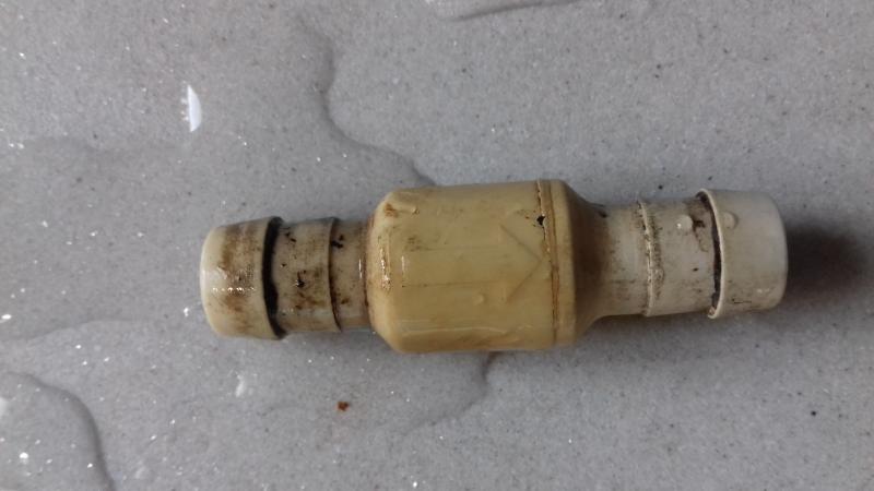

se non c'è nessuna valvola manuale deviatrice allora ci devono essere le valvole di non ritorno su entrambi le pompe e anche sull'ingresso del boiler , quella in foto è una classica valvola Jhon Guest da applicare sulla tubazione post pompa , potrebbe anche essere di altro colore tipo blu o nera , ci sono anche altre tipologie di valvole ma alcune non sono adatte per utilizzo su autocaravan
se l'acqua del boiler ritorna nel serbatoio inferiore sicuramente rimane aperta anche la non ritorno di quel serbatoio , tra l'altro non è stata neanche installata la non ritorno sull'ingresso fredda del boiler e per altre ragioni sarebbe utile mettercela
le pompe sommerse "quelle serie" hanno incorporato anche la non ritorno quindi controlla che le tue pompe ne siano provviste poi controlla il loro corretto funzionamento che deve essere solo unidirezionale
se le due pompe fossero senza valvola di non ritorno allora dovrai rintracciare la T dove si collega la tubazione in uscita delle due pompe verso l'impianto e probabilmente su quella T ci saranno anche le due non ritorno , se hai sufficiente spazio ti consiglio di metterne una anche sull'ingresso del boiler prima della valvola di scarico , quest'ultima non ritorno serve per altri scopi e se vuoi ti spiego il motivo della sua utilità

Credo di averla trovata.
Ci ho soffiato dentro e l'aria passa liberamente in entrambe le direzioni. Immagino che voglia dire che è rotta.

ok perfetto , chiaramente la foto centrale è la valvola di non ritorno , potrebbe anche solo essere bloccata aperta causa sabbiolina o quant'alto , lava per bene l'interno poi picchiettala leggermente e mentre la picchietti infila un giravite dalla parte del senso della freccia e pian piano vedi se riesci a sbloccarla , una volta sbloccata la valvola deve ritornare in posizione chiusa spinta da una molla interna

Provato ma non mi sembra recuperabile. L'avrei comunque comprata nuova tenendo questa di scorta.

Ho risolto i problemi sostituendo la valvola di non ritorno,
