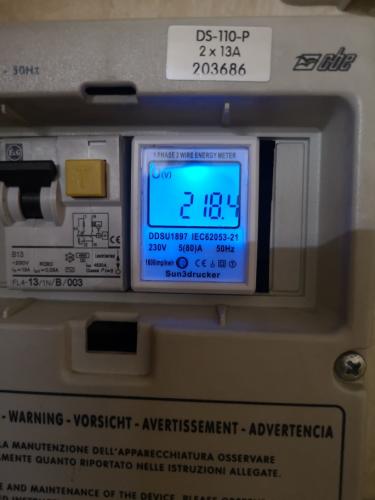

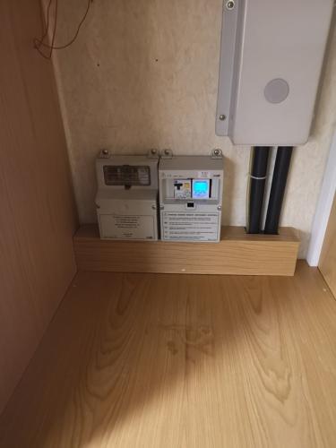

IMG_20250125_170922_resized_20250125_055211550(1).jpegIMG_20250125_170900_resized_20250125_055211348(1).jpeg
sul camper ho montato questo, ti da tutto, per la memoria basta fare una foto, non si azzera se togli tensione, è un semplicissimo contatore, niente App
Contatore Energia Elettrica Monofase Due Fili, Digitale LCD 220V 5 (80) A 50 / 60Hz, Elettrico KWh Contatore DIN Rotaia

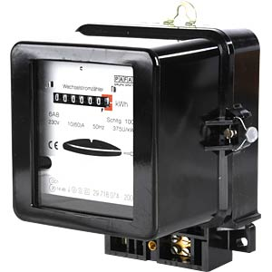

Una volta usasvo su una linea un
VECCHIO contatore a rotella
qualcuno si trova in discarica

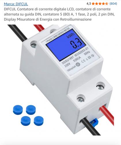

Io ho questo, non azzerabile, che uso in garage per vedere i consumi per la ricarica dell’auto elettrica
