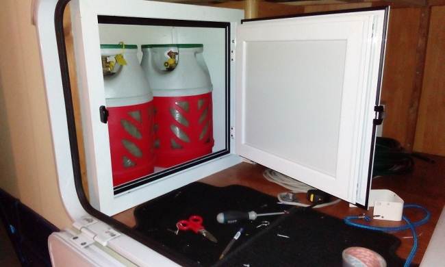

​ho creato il vano porta bombole (avevo il bombolone) all'interno del gavone sottoletto, facendo fare da un serramentista un contenitore ermetico...
come si vede ci stanno 2 beyfin da 7,5, quelle da 10 avrei dovuto forare tutto il fondo del camper e non mi andava..

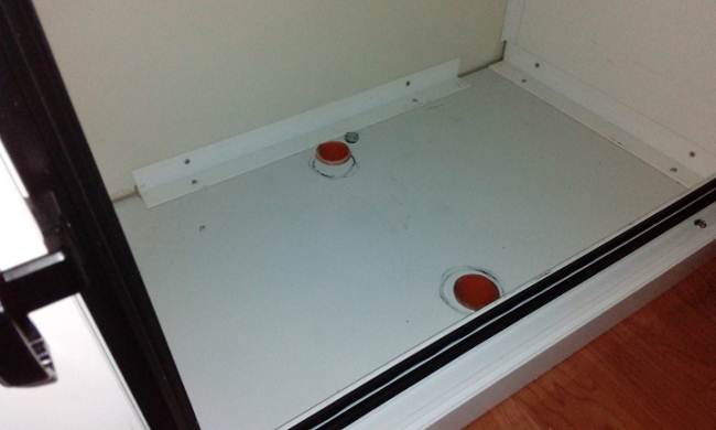

​ora pima di fissarlo ho provveduto a fare un foro per entrare con il tubo in rame del gas e due fori di aerazione dove poi metterò delle griglie per evitare ospiti indesiderati..
ho inserito nei fori dei tubi in plastica che poi siliconerò per bene sopra e sotto e poi monterò le griglie...
​il diametro dei due fori è da 40mm... e qui viene il dubbio...!!!!
bastano come misura o e meglio che li allarghi????  non vorrei che in caso di perdita di gas non fossero sufficienti.....
grazie a chi mi darà qualche info...!!!!
Nicola.

​immaginavo che la creazione del vano bombole fosse da registrare... ma quel che mi preme di più e che sia sicuro...
​sul fondo ho la possibilità di fare altri 4 buchi sempre con diametro 40 arrivando così ad un totale di 6...

la situazione bombolone non è così drastica come credi ma se hai preferito creare un vano bombole avrai le tue ragioni che rispetto , 6 fori da 40 mm sul perimetro direi che vanno benissimo , se poi sul fondo lato sotto pianale ad ogni foro ci avviti un piccolo colapasta cinesino consigliato da Marco che saluto saresti a cavallo , utilizzare la bassa pressione ha la stessa sicurezza dei dispositivi in alta pressione ma con la bassa avresti più affidabilità con minor spesa , ovviamente meno comodità

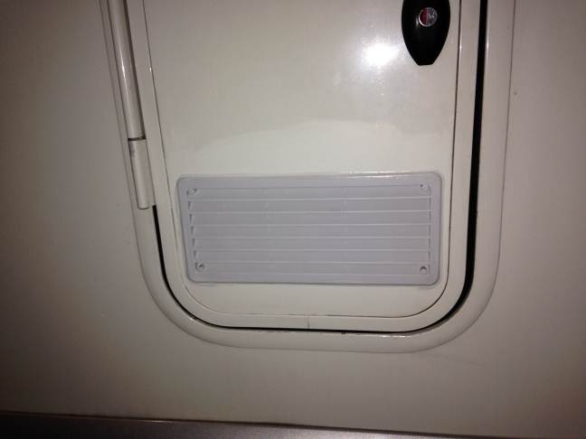

domanda stupida: ma è possibile che il mio non abbia alcuna griglia verso l'esterno ?
Ho verificato adesso e ho notato che il vano bombole è regolarmente isolato dalla cellula ma non ci sono aperture verso l'esterno.
Il camper ha solo 3 anni e non è mai stato modificato !
Sono un po' perplesso

convengo che quel fabbricatore di scintille  che saluto  ovvero EMME 48 ha avuto una ottima idea usando il colino del the ,peccato che non ne facciano di rettangolari . posso sbagliarmi ma preferisco un foro grande che tanti piccolini , a meno che sotto al mezzo non venga inserita una curva in direzione di marcia atta a fare defluire aria in maniera efficace all'interno del porta bombole , 6 fori e due curve che immettono aria e 4 che la fanno uscire . carlo
una rete anti zanzara con polvere e umidità si ostruisce facilmente , a differenza di un solo foro grande da circa 10 x 15 cm con 5 o 6 fori da 40 mm sul perimetro del fondo del vano si assicura che le bombole non ostruiscano i fori e lo stesso fondo ne risentirebbe meno del peso bombole pur mantenendo la stessa sezione libera di passaggio , comunque tutte le reti di protezione che siano a maglia fine o grande riducono proporzionalmente il passaggio di aria ed eventuale drenaggio e quest'ultimo in un vano bombole sigillato è quello più importante

no non è posibile , guarda bene sul fondo del vano perchè potrebbe esserci una paratia tipo doppio fondo con apposite feritoie che probabilmente non vedi ma c'è e ci deve essere , di che mezzo si tratta ?

Tu oltre a creare un uscita x eventuali perdite devi creare una circolazione d'aria, non a caso gli sfiati che montiamo sui serbatoio cilindrici hanno un taglio angolato preciso e un giusto sistema di posizionamento sempre 67r-01........
Ma quei due fori che hai fatto, oltre a far passare i tubi a cosa servono? a farti entrare polvere ecc? Tu ci metti sopra le bombole e sono belli chiusi, ci appoggi uno straccio ed è la stessa cosa, magari negli angoli potresti installarne due automobilistici, su quelli non puoi mettere nulla

ciao jordan , come avrai ben capito si tratta di un vano bombole sigillato con apertura verso l'interno della cellula , quel vano deve essere correttamente ventilato e gli stessi fori o foro per ventilarlo devono garantire un minimo di drenaggio dell'eventuale gpl , creando 4 fori nei 4 lati + 2 fori centrali di adeguato diametro si evita che le bombole coprino quei fori , quel che non sappiamo con certezza è il dimensionamento corretto di quei fori o foro adeguato alla cubatura del vano e da quanto stoccaggio di gpl può contenere , quindi quei 100 cm2 di sezione netta sono ipotetici ma credo bastino e avanzino , la 67r01 di questi casi non ne menziona e la 7129 è riferita a tutt'altro , francamente non saprei se esista altra normativa in merito e nel dubbio è sempre meglio abbondare che scarseggiare
