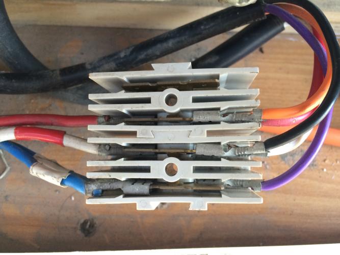

Da pochi  gg ho sostituito la scheda del frigo andata in tilt,smontandola posso assicurarti  che i fili che arrivano dal relè aggiunto sono i fili che prima andavano in una specie di multifaston IMG_0485(1).JPG.
Se i collegamenti alla centralina frigo sono cambiati solo nella fonte da cui attingere tensione,
e tutto è rimasto come prima dalla centralina frigo in poi .
Come  può succedere quello che dici?
IMG_0497.JPG Questa è la foto della sezione alimentazione quelli a dx sono i fili che arrivano dal relè aggiunto,come vedi li erano e li sono rimasti non è cambiato nulla

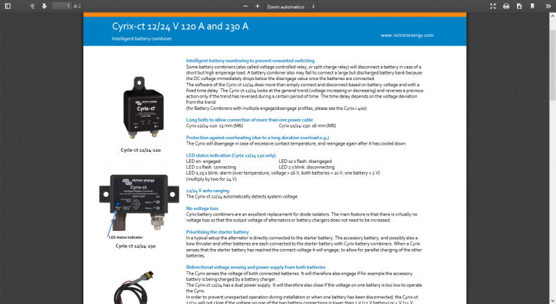

Le case costruttrici dovrebbero pensare ad installare
in sostituzione dei "RELE"  meccanici
che oltretutto consumano anche loro e non poco
(solo per i servizi che impongono chiusura continua)
Dei nuovi relè elettronici allo stato solido tipo Cyrix o similari
con assorbimenti ridottissimi e vita molto lunga .
