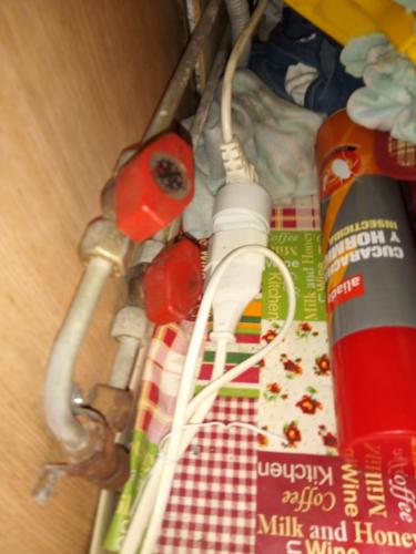

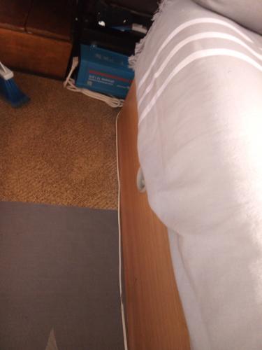

officina renault cercando una apparente motivo alla causa mi hanno consigliato di togliere l'assorbimento del frigo direttamente sulla batteria motore e di ricollegarlo sulla bs la quale secondo loro farebbe da tampone (filtro) sull'assorbimento diretto a carico di tutto il sistema elettronico motore già molto sotto pressione in estate con clima e altro che potrebbero andare ad interferire sulle centraline montate sulla gestione motore / guida , ovviamente non ho la certezza in tasca  sia stato il frigo ma dopo quella modifica al primo viaggio sono rimasto a piedi con il camper e  non è simpatico  farsi portare in officina dal carro attrezzi ed ho preferito ripristinare il tutto per viaggiare senza paranoie anche se ho  il frigo che raffredda poco in marcia  ...  da mie verifiche almeno sul mio modello di frigo a due porte con resistenza da 190w  per farlo funzionare a 12v (tensione obbligatoriamente da misurate sulla resistenza del frigo quanto acceso) occorre una tensione quando acceso sopra i 13v  e quando collegato  alla batteria motore mi dava 13,5 v, mentre collegato alla bs  con cavi da 10 mm  mi da  12,5 v i quali non sono sufficienti per raffreddare il frigo per bene ,per ovviare al problema  quando in marcio utilizzo la ghiacciaia come frigo per il resto a gas e 220v il frigo funziona correttamente raffreddando a sufficienza. quì la disavventura
15396061546768500617503129082052.jpgIMG_20181015_131940.jpgSe hai l Inverter sulla bs, una buona soluzione puo essere quella che uso io no? Spina del frigo 220 sull snverter e in marcia sei tranquillo che funziona tutto correttamente senza modifiche... consumerà al max 20 watt in piu che a 12.. mi sembra che lo faccia poca gente non capisco perché...per me non ha controindicazioni a parte il leggero consumo maggiore...ma con i mezzi recenti e gli alternatori che ci sono non ci sono problemi...io lo faccio andare così con alternatore da 55a e va benissimo!
piu che a 12.. mi sembra che lo faccia poca gente non capisco perché...per me non ha controindicazioni a parte il leggero consumo maggiore...ma con i mezzi recenti e gli alternatori che ci sono non ci sono problemi...io lo faccio andare così con alternatore da 55a e va benissimo! dopotutto se si mette a 220 da fermo con i pannelli (se uno ne ha a sufficienza), che differenza c'è nel farlo con l alternatore? Ho dovuto solo comprare una piccola prolunga perché ho il frigo il coda e inverter davanti
