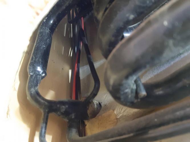

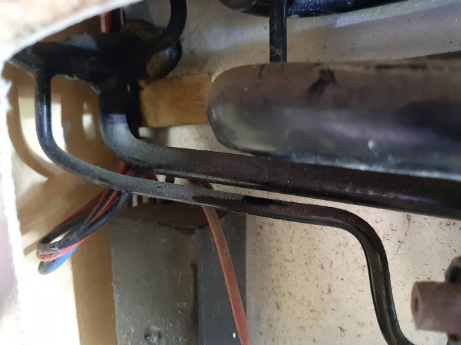

Magari dire la marca e modello del frigo? Magari una foto dei collegamenti elettrici? Ciao
Credevo che l'informazione più importante fossero marca e modello del camper (a proposito, ho dimenticato l'anno: Wingamm Performer 510 del 2001), il frigo comunque è un Electrolux RM4211.
Se per collegamenti intendi i fili che ci sono dietro la già citata griglia esterna, allego qui un paio di immagini (la qualità è quello che è, purtroppo lo spazio è molto angusto)...
Grazie! signal-2022-10-07-13-22-21-541-3.jpgsignal-2022-10-07-13-22-21-541-4.jpg

Per tenere come stanno le cose originali , i 2 cavi che normalmente vanno alla resistenza li tagli e li colleghi al rele ( okkio + e - ma se li inverti non succede nulla ma è meglio che li trovi e li connetti giustamente ) , così lasci le cose come stanno

Grazie, speravo anch'io si potesse fare così ​​​​​​ Ma per arrivare alla resistenza secondo voi il frigo va tolto o è fattibile anche dalla griglia esterna?
Devi trovare la morsettiera dietro al frigo all'esterno.

Devi trovare la morsettiera dietro al frigo all'esterno. Ciao
Ok, grazie ancora... Ci provo! ​​​​
