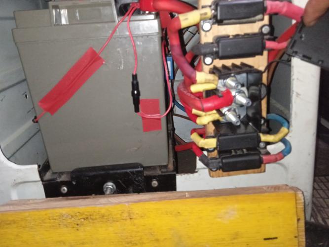

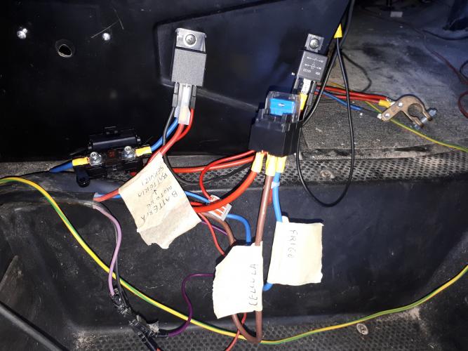

Questa e' la situazione attuale dopo la modifica:
Il tutto e' messo li provvisoriamente ed ancora da fissare in modo decente. Sul positivo della BS ho messo un fusibile da 50 ampere e penso sia a posto cosi'. Vorrei sapere se ci sono controindicazioni ad usare lo stesso tipo di portafusibile per il frigo e per la cellula o se e' meglio continuare ad usare quelli a lamella. Il camper aveva dei fili in cortocircuito, cosa che mi e' stata taciuta dal precedente proprietario, ed ho trovato il fusibile da 30 ampere della cellula e quello del frigo con la plastica fusa ma ancora sani. I portafusibili a lamella che ho comprato mi hanno detto che sopportano al massimo fino ai 20 ampere, ma a parte che non sono per montaggio su schede elettroniche, sono identici a quelli che erano sul separatore originale.

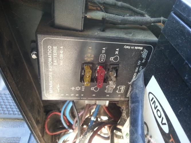

Questa e' la situazione del separatore appena preso il camper:
Come e' possibile che il fusibile non si sia interrotto ed abbia solo scaldato fino a fondere la plastica? Da quello che si puo' vedere anche il fusibile del frigo ha subito la stessa sorte, anche se in modo meno evidente. Anche quello sulla centralina si e' solo sciolto senza interrompersi. Non so se ci sia un corto anche sulla linea del frigo, ma potrebbe essere successo perche' il fusibile da 15 ampere e' troppo piccolo? Il frigo, se non ricordo male, e' un RM4000.

Quando i fusibili fondono la.plastica e non saltano di solito è perché la corrente è inferiore alla portata del fusibile, ma il calore si sviluppa da Faston ballerini o ossidati o cavi a sezione scarsa. Il fusibile salta a centinaia di gradi in frazioni di secondo. Ma 120 gradi non fanno fondere la lamella ma fanno fondere la 0lastica.
Quindi sicuramente non era un cortocircuito.

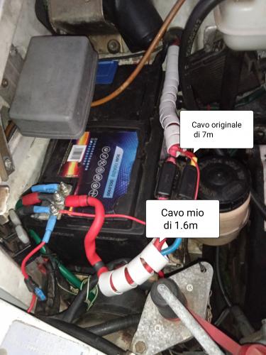

Il mio ha 2 piccoli tratti di cavi del relè parallelatore che porta la corrente da alternatore da 1.5mmq!! Verso il fusibile.
Il resto è da 6mmq per 7 metri. Una cosa scandalosa.

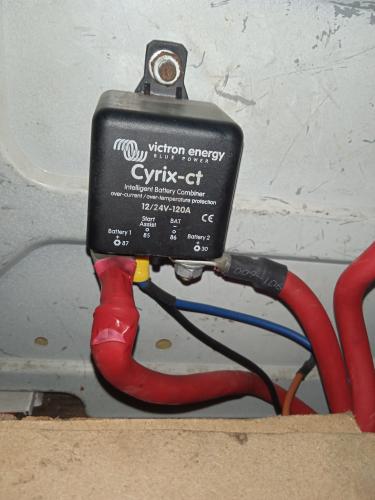

Ho rifatto tutto con cavo da 25mmq di 1.5m  e relè parallelatore automatico victron cyrix da 120A e 180A di spunto che permette anche la ricarica BM da solare e avviamento di emergenza da BS. E fusibili MIDI con capicorda imbullonato.
Oltre alla sicurezza la corrente di carica da alternatore su bs é passata da 5/8A a 20/40A(con frigo e fari accesi e un alternatore da soli 55A)

Non volevo dire che non avevi un corto. Ho detto che un fusibile da 10A con solo la plastica deformata non può aver subito corto.
altrimenti sarebbe saltata immediatamente la lamella.
Come fa a esistere un corto sununa batteria in cui passano meno di 10A? Un corto batteria fa passare centinaia di AMPER.
un fusibile da 10 si interrompe all istante.
Per deformare la plastica Invece ci vuole un passaggio di corrente per un tot di tempo senza che il circuito venga interrotto. E una resistenza eccessiva per tale corrente, tipicamente sui Faston del fusibile mal.messi uniti a sezioni cavi ridotte.
Motivo per cui io non metto mai fusibili a Faston ne niente con i Faston che superi 5A e 4mmq.
Anche sui relè preferisco i capicorda a bullone o al massimo i Faston magnum. Di solito i relè oltre 60A hanno Faston magnum o bulloncino.
