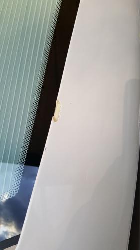

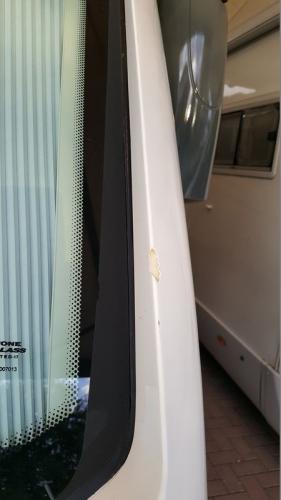

Ciao a tutti.
Sul montante del parabrezza, che essendo un motorhome non è in metallo, dovrei sistemare un "piccolo" danno.
A breve lo farò vedere ad un riparatore, ma a giudicare dalle immagini secondo voi è una riparazione complicata e/o costosa?

A me sembra un difetto di fabbricazione del pezzo, cioè una bolla d'aria rimasta nella VTR, che poi si è aperta. Capita negli spigoli se la VTR non viene pressata bene quando si fa il pezzo.
Secondo me metteranno dello stucco di VTR a riempire il buco , poi carteggiare e riverniciare.
Per il costo l'unica è chiedere al carrozzaio, così a occhio (ma mica sono un perito) , cirrca 250/300 euro ci andranno, piu che altro per la riverniciatura.

o cerchi di incollarlo al meglio, altrimenti bisogna anche verniciare, e li si che diventa costoso.
se fosse il mio, incollerei il pezzettino con attak e una pinzetta

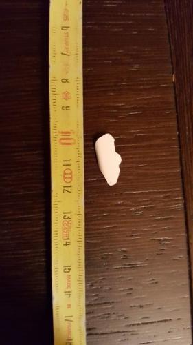

o cerchi di incollarlo al meglio, altrimenti bisogna anche verniciare, e li si che diventa costoso. se fosse il mio, incollerei il pezzettino con attak e una pinzetta
Ci avevo pensato, a riempire il buco, e magari visto che è piccolo nasconderlo con un adesivo.
Ma che prodotti dovrei usare? Intanto il pezzettino recuperato non è completo... e poi l'attak attaccherà su quel materiale sottostante che non so cosa sia? Rimarrebbe comunque un piccolo spazio da "stuccare", e cosa uso?

A me sembra un difetto di fabbricazione del pezzo, cioè una bolla d'aria rimasta nella VTR, che poi si è aperta. Capita negli spigoli se la VTR non viene pressata bene quando si fa il pezzo. Secondo me metteranno dello
stucco di VTR a riempire il buco , poi carteggiare e riverniciare. Per il costo l'unica è chiedere al carrozzaio, così a occhio (ma mica sono un perito) , cirrca 250/300 euro ci andranno, piu che altro per la riverniciatura.
Purtroppo non è un difetto di fabbricazione... ci è caduto sopra un oggetto.
Quanto al costo... ci hai preso in pienocrying. Ora sentirò anche un secondo riparatore.

si, ma forse è caduto su un punto gia difettoso per una bolla. Ma dalla foto potrei non vedere bene.
Io farei così:
mascheri bee tutto attorno con piu strati di carta da mascheratura lasciando un contimetro attorno, poi con carta grossa irruvidisci un po i bordi, prendi dello stucco a due componenti e riempi il buco, una volta secco lo carti con la carta prima grossa e poi sempre piu fine, su un tampone rigido (così che non venga la buca), e con molta attenzione a uniformare bene la superficie.
A questo punto il danno è riparato, rimane da renderlo finito.
Piuttosto ch verniciare, che diventa un lavorone, lo deve fare un professionista, va fatto tutto il montante sperando che la sfumatura venga bene, proverei con un adesivo. Ma non un adesivo che copre il buco, che sarebbe un obbrobrio e non sta a dire nulla, ma studierei di metterci una striscia adesiva che corra su tutto il montante, e poi metterla anche sull altro, come se sia fatto aposta di finitura.
Per esempu una striscia larga qualche cm di un colore che stacca e riprende i colori degli adesivi della cellula, oppure con pellicola da wrapping nera coprire entrambi i montanti nello spazio tra il parabrezza e il vetro laterale, come viene fatto anche in numerose auto. Se studiato bene e fatto bene potrebbe addirittura migliorare il look. In ogni caso è sempre reversibile e se non piace s fa varniciare dal professionista.

un po' di stucco, una carteggiata e un ritocco di vernice.
poi, ognuno da un valore diverso a  mezz'ora di lavoro...

con carta grossa irruvidisci un po i bordi, prendi dello stucco a due componenti e riempi il buco, una volta secco lo carti con la carta prima grossa e poi sempre piu fine, su un tampone rigido (così che non venga la buca), e con molta attenzione a uniformare bene la superficie. A questo punto il danno è riparato, rimane da renderlo finito. Piuttosto ch verniciare, che diventa un lavorone, lo deve fare un professionista, va fatto tutto il montante sperando che la sfumatura venga bene, proverei con un adesivo. Ma non un adesivo che copre il buco, che sarebbe un obbrobrio e non sta a dire nulla, ma studierei di metterci una striscia adesiva che corra su tutto il montante, e poi metterla anche sull altro, come se sia fatto aposta di finitura. Per esempu una striscia larga qualche cm di un colore che stacca e riprende i colori degli adesivi della cellula, oppure con pellicola da wrapping nera coprire entrambi i montanti nello spazio tra il parabrezza e il vetro laterale, come viene fatto anche in numerose auto. Se studiato bene e fatto bene potrebbe addirittura migliorare il look. In ogni caso è sempre reversibile e se non piace s fa varniciare dal professionista.
Quando leggo certe risposte mi viene voglia di prendere il camper ed andare a trovare l'autore per dirgli: mi fido di te, facciamolo. Sono convinto che certi appassionati di provata abilità (vedi anche il suddetto Ecostar o alcuni elettronici e meccanici) risolverebbero al meglio.
Per fortuna (loro) poi mi passa.
L'idea è buona e mi eviterebbe di riverniciare, credo che lascerei comunque ad un professionista il lavoro di riparazione.

Io stuccherei con uno stucco bi-componente (quello dei carrozzieri per intenderci) lo trovi in qualunque Brico, una volta essicato carteggerei con una carta abrasiva fine minino 250/280 e poi dopo avere incartato il montante vernicerei con una bomboletta di bianco sfumando alla fine e all’inizio del montante (vedi se trovi il numero del colore sulla carrozzeria, di solito nel vano motore) quando la vernice è ben essiccata passi della pasta abrasiva sulle sfumature, pulisci poi il tutto con del polis. Non se ne accorgerà nessuno del ritocco. Buon lavoro!

Stucco gelcoat filler. È già di colore bianco.

Va beh, ho capito... ognuno faccia il suo: chi deve fare l'inventario della cantina, chi ha l'erba da tagliare... in giro ci sarà anche un bravo carrozziere che stucca come si deve laugh
Stucco gelcoat filler? Sembra interessante... ma chi lo stende?crying
