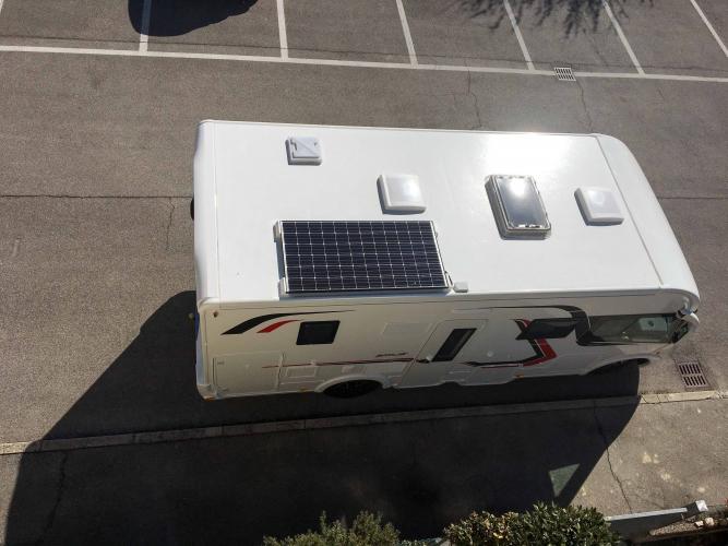

a titolo di esempio metto una foto del pannello, un Panasonic da 245W recentemente installato sul mio camper.
pannello%20solare-1.jpgDa questa foto puoi vedere i 4 supporti posti in prossimità degli angoli. Quelli sono incollati al tetto. Su di essi è stato posato il pannello e, attraversando il telaio in alluminio con 2 viti per ogni supporto, è stato così reso solidale ai supporti stessi. Nel mio caso la cassetta passacavi era stata installata direttamente in fabbrica e quindi è stato poi sufficiente passare il cavo per entrare in cellula fino al regolatore, che è stato posizionato in un armadietto sopra il frigorifero che si trova subito dietro la porta.

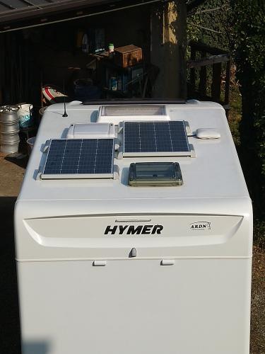

tra l altro tre fori molto ravvicinati,cosi ho pensato che non poteva andare bene su due pannelli probabilmente incollati tra loro.alchè mi sono perso.non è che mi fido molto incollare solo i quattro angoli,ipannelli sono tradizionali su telaio in alluminio da circa 160cm per 66 cm 2x150 watt saluti.
I miei due pannelli da 140W sono stati incollati. Il lavoro l'ha fatto il tecnico del conce, col quale avevo convenuto il layout sia dei pannelli sul tetto sia dei supporti
Ho fatto mettere i supporti agli estremi del lato lungo anzichè, come si vede a volte,  sul lato corto sia perché il pannello è supportato meglio come flessione, sia per avere la "lunghezza libera"; se in futuro x rotture o altro dovessi cambiare uno o entrambi i pannelli, essendo larghi 660 mm che è una misura diffusa, posso metterne altri di lunghezza diversa senza scollare i supporti.
