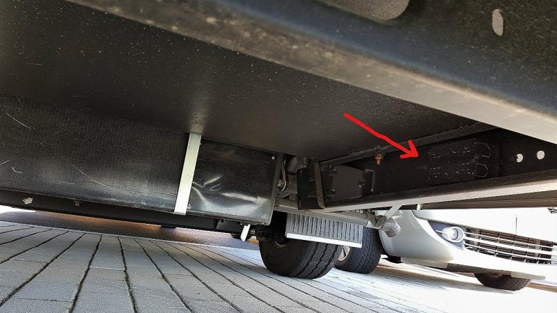

Per funzionare funziona anche il mio... ho solo il problema del refresh rate, mi spiego meglio: I sensori si aggiornano ogni circa 15min probabilmente per risparmiare batterie. La base centrale rileva i dati dei sensori
ogni circa 30 minuti, probabilmente sempre per risparmiare batteria. Da questa cosa ne possiamo dedurre che noi avremo temperature realistiche dopo almeno 1 ora di sosta. Questo è l'aspetto che non mi piace

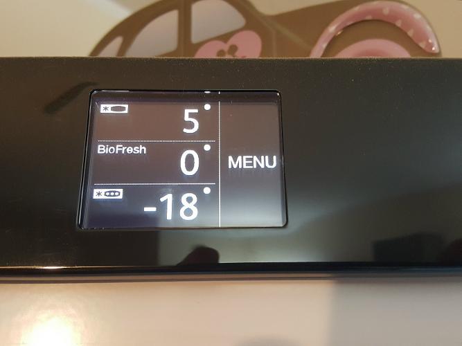

E io che pensavo che i sensori nel frigo non funzionassero e invece leggo il contrario
Ezio il mio frigo un Liebherr, che costa uno stonfo, dà come temperatura frigo 5° e il sensore misura 5,3°
Dopo vi aggiorno con una fotina
Sarà meno bello, ma quello con la sonda "wired" rileva in tempo reale e ha bisogno di una sola pila AA (in tutto) che dura anche anni... angel

vedo che continui a non voler capire. Lo spiego per l'ultima volta, poi ti lascio alle tue convinzioni.
Una sonda (qualsiasi) attaccata all'esterno del mezzo, in inverno, con temperature sottozero non è detto la riesca a rilevare e se lo fa, lo quando magari siamo già a -5°, dove lei, essendo parzialmente riscaldata dal calore del mezzo non restituisce una lettura non solo accurata, ma rischia di essere proprio distante parecchi gradi.
Questo è il problema, ergo, tu sei convinto di essere a +1° e magari la realtà è -5° o anche di più.
La riprova è la neve sotto al mezzo, dove rimanendo stabili per qualche giorno questa si scioglie di giorno per eventualmente ricongelarsi formando una lastra di ghiaccio di notte.
Basta guardare mezzi parcheggiati nelle AA o camping durante la settimana bianca per capire che sotto al mezzo quasi mai c'è neve...

vedo che continui a non voler capire. Lo spiego per l'ultima volta, poi ti lascio alle tue convinzioni. Una sonda (qualsiasi) attaccata all'esterno del mezzo, in inverno, con temperature sottozero non è detto la riesca
a rilevare e se lo fa, lo quando magari siamo già a -5°, dove lei, essendo parzialmente riscaldata dal calore del mezzo non restituisce una lettura non solo accurata, ma rischia di essere proprio distante parecchi gradi. Questo è il problema, ergo, tu sei convinto di essere a +1° e magari la realtà è -5° o anche di più. La riprova è la neve sotto al mezzo, dove rimanendo stabili per qualche giorno questa si scioglie di giorno per eventualmente ricongelarsi formando una lastra di ghiaccio di notte.  Basta guardare mezzi parcheggiati nelle AA o camping durante la settimana bianca per capire che sotto al mezzo quasi mai c'è neve...
Il mio sensore lo fa perché è attaccato fuori dietro sotto la coibentazione del gavone dove è ben lontano da qualsiasi fonte di calore. Poi sotto il camper non c'è la neve perché quando nevica li non arriva e non si accumula non perché fa caldo wink

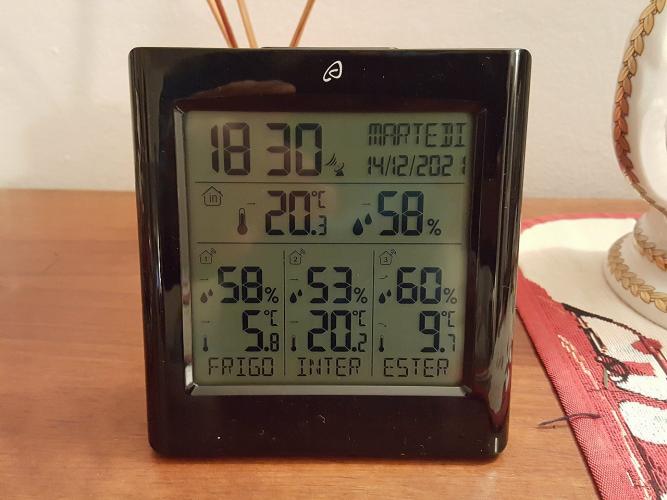

Dopo la diatriba sulle temperature, queste sono due foto a testimonianza della qualità, anche se non precisa al minuto spaccato del multi termometro Lidl e del frigo. Confermo che anche le altre due temperature coincidono con quelle dell'Oregon.
Cmq quella che mi interessa di più è quella del frigo
La temperatura del frigo è a 5.8° perchè mia moglie ha aperto il frigo, ma fino a qualche momento prima era sui 5.3° più vicino a quella del frigo che non ha decimali
Che poi le temperature sono ben 4 come si vede dallo schermo. CI sono due temperature interne. Pertanto dentro ad un camper possiamo prendere temperatura cabina (in genere sempre più bassa) e temperatura zona bagno/notte.

L'ho comprato anch'io. Confermo la lentezza della trasmissione dati,ma per quella cifra credo che sia abbastanza. Ho messo un seosore a 30 metri,con un paio di  muri,ma non funziona . Per il resto neinte di pessimo. Concordo che la sonda sotto il camper ,spesso risente della temperatura dell'abitacolo che cede calore in inverno ma anche del caldo del motore una volta arrivati finche' non raffredda .
Per quella cifra,con tre sonde è un affare

In risposta al messaggio di marcoalderotti del 14/12/2021 alle 19:13:12
che la sonda sotto il camper ,spesso risente della temperatura dell'abitacolo che cede calore in inverno ma anche del caldo del motore una volta arrivati finche' non raffredda . Per quella cifra,con tre sonde è un affare
Sul precedente camper la sonda Oregon l'avevo messa su un longherone in coda a dx e lì non influivano ne marmitta ne motore.
E penso che farò uguale anche sul van

è una sensazione quella che la temperatura non sia influenzata dal mezzo. La qualità dell'oggetto è rapportata al prezzo e non ho detto essere pessima, per questo tipo di misurazione può bastare.
Provate però a lasciare il sensore attaccato al mezzo qualche ora per poi toglierlo e portarlo a qualche metro, vedrete che la temperatura cambia; sarà più freddo.
Sono oltre 10 anni che cerco ma non riesco a trovare una posizione che restituisca fedelmente la temperatura esterna, a meno di appendere il sensore a qualche metro dal mezzo.
La posizione migliore che ho trovato è attaccata sopra all'assale posteriore; anche se mentre si viaggia, ad esempio è un po' falsata.
