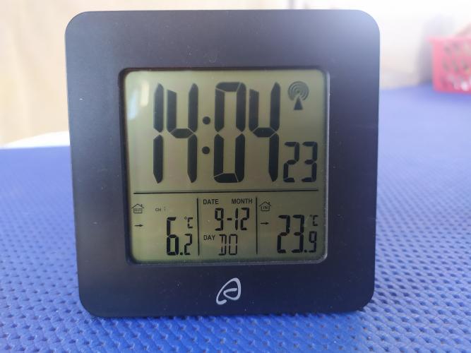

Tornando ai termometri con sonda wireless, da parecchi anni li uso e ultimamente ne uso due, tipo questo già mostrato alcuni messaggi fa.
L'altro, uguale ma verificato un mezzo grado meno preciso tramite un termometro da camera oscura (al mercurio, dato per precisione +-0.1), tempo fa l'ho "declassato" alle misure a casa, anche perché avendo problemi sul frigo del camper nuovo volevo evitare errori lì,  per quanto possibile. Anche a casa ho ampiamente verificato, più volte, che se voglio una misura di T esterna corretta devo allontanare la sonda dal muro perimetrale che, per quanto di 40 cm discretamente isolato e per quanto dietro ci sia un ambiente non direttamente riscaldato, in inverno influisce per circa 2-3 gradi.
Però, visto che lo so, mi memorizzo la cosa ma lascio la sonda dov'è, presso il muro, perché lì è riparata e mi fa comodo averla lì.
Ho verificato anche (sia a casa sia sul camper) che se si impacchetta la sonda in un sacchetto impermeabile, la misura viene falsata, sia come valore sia come tempo di risposta.
Francamente mi sembrano migliori (impermeabilità, massa molto minore quindi lettura più rapida, ecc.) le sonde a filo di altri modelli, salvo la minore flessibilità a cambiare ambiente, la scocciatura di far passare il filo, la sua fragilità se capita di fletterlo più volte.

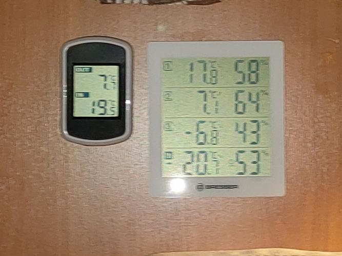

Installato e provato il bresser con tre sensori,  zona notte, frigo e freezer. Tutto bene. Ho constatato così gli sbalzi di temperatura del freezer in viaggio con 12 volt.
