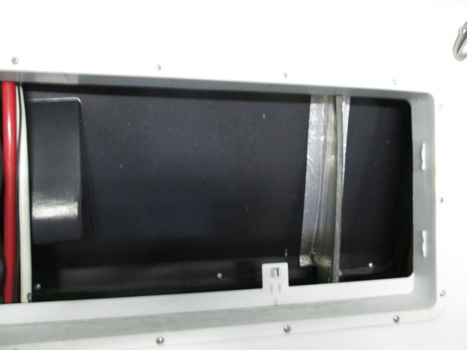

Sei sicuro che il TUO funzioni alla massima prestazione
Io ho da sempre sugli ultimi tre , modificato un poco il vano
posteriore.
Ho diviso con un setto verticale la zona riscaldante dalla
zona tubiera di condensazione dal basso alla coma e
la parte bassa protetta e con ventilazione  migliorata da
una copartura in alluminio di tutte le parti "basse". e elettriche
Prova e vedrai i grandi miglioramenti.
Il gas combusto esce solo dal lato destro della griglia  superiore
non interferendo con i serpentini del raffreddamento e quindi
il rendimento del frigorifero "ringrazia"
Modifiche approvate e di interesse ,  per il tecnico Dometic
incontrato presso la Hymer in Germania.

Praticamente ho diviso in verticale
la ZONA CALDA  del cilindro riscaldante
da quella
RAFFREDDANTE con i tubi tipo radiatore
che servono per raffreddare il gas e farlo
ricondensare.
Separanto con un setto verticale le due zone
il calore che sale non interfericsce con l'aria
che deve raffreddare  la altra parte.
Poi in basso ho solo coperto per proteggere
i componenti elettrici  da acqua che potrebbe entrare
sia in viaggio che durante il lavaggio.
e PURE migliora il passaggio dell'aria fresca verso l'alto.

X franco49tn, bella idea, metteresti qualche foto in più? Da frigorista e caldaista la trovo un idea geniale!! Mi piacerebbe poterne prendere spunto... intanto ringrazio

Nessuna altra foto è possibile
per farlo dovrei aprire la parete  sad
Immagina una lamierina in alluminio
che si appoggia alla parete del mezzo
e dalla altra parte a quella del frigorifero
per tutta la altezza possibile , con una
guarnizione dove si appoggia .
Se difficile si può fare in due pezzi per
infilarne una da sopra e altra da sotto.
Le FABBRICHE dovrebbero farla di SERIE
Poi in basso la protezione inclinata  dipende
dalla posizione e  dai componenti  ma serve
a non fare arrivare eventuale acqua in basso
sul pavimento  o sulle componenti elettriche .
IL TUBO BLU è lo scarico del troppopieno
della vaschetta di raccolta condensa che senza
in viaggio per le oscillazioni  o se troppa e non
evaporata  andrebbe a  sversarsi sulle centraline .
