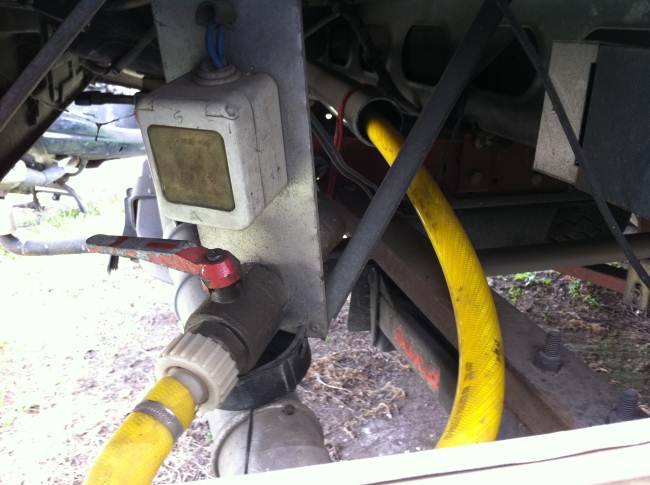

Ribadisco che, immediatamente dietro la ruota posteriore destra, ho i due rubinetti delle nere (dal maceratore) e delle grigie, immediatamente sopra ho la porta di ingresso alla cellula e sulla base del mobiletto a destra dei gradini ho i due comandi elettrici del maceratore e della pompa di travaso.
Collegati ai due rubinetti a sfera ho due tubi da giardino da 25 o 30 della lunghezza di circa 1m ciascuno, ai capi opposti di quelli collegati ai rubinetti, ho inserito a forza due spezzoni di tubo nero rigido dove eventualmente collegare, sempre a forza, la prolunga di una decina di metri che mi porto sempre dietro, ma che usai SOLO in quella occasione su centinaia di scaricate, perchè la botola a terra era scomoda da raggiungere e così scaricai abbastanza comodamente, in un WC del gruppo di sanitari posto a circa 4/5m di distanza, prima le nere e poi le grigie tramite la pompa di travaso nel nautico e ovviamente sfruttando ancora il maceratore con la sua pompa per arrivare a destinazione.
Chiaramente alla fine di tutta l'operazione, nel tubo rimaneva solo acqua grigia, quindi cosa feci: staccai la prolunga lasciando mio figlio a reggere l'altro capo nel WC, seguii iol suo percorso (della prolunga) sollevandola da terra man mano che mi avvicinavo al WC in modo da far defluire tutta l'acqua GRIGIA rimasta all'interno, e terminata l'operazione di deflusso caso volle che sulla parete del gruppo servizi, accanto al camper ci fosse un rubinetto, quindi collegai il capo a quello, mentre mio figlio reggeva ancora l'altro nel WC, aprii l'acqua e feci scorrere per 10 secondi, dopo ripetei l'operazione di deflusso verso il WC, e il tubo era vuoto e pulito SENZA toccare una goccia di nulla , nè io nè mio figlio.
Se non avessi avito quel rubinetto a portata di... camper, avrei comunque riavvolto il tubo ormai vuoto ma non risciacquato, dove le ultime acque a passare erano state comunque almeno 70 litri di grigie, ma sempre senza il minimo... inumidimento di mani

io ho 2,5 mt circa  di tubo giallo sempre attaccato al rubinetto e questo tubo dopo aver fatto il suo dovere si ripone all'esterno dentro un suo alloggio
al massimo devi usare un guanto a gettar via ma solo per la mano che tocchi per infilare e sfilare  il finale del tubo nella griglia o nel foro per le cassette

Comunque esatto, con quel metro abbondante di tubo collegato fisso (la prolunga è quella da 10m che usai solo una volta) al rubinetto a sfera sono sempre arrivato comodamente senza fare manovre arzigogolate, ovviamente parlo SEMPRE dello stesso posto dove scarico le grigie, che è quello dove suppongo scarichino tutti, visto che non mi è mai capitato di vedere scarichi per le grigie... sopraelevati.
Praticamente vedo che "flavius672 adotta più o meno lo stesso sistema, il suo tubo è un pò più lungo, ma come il mio resta sempre fisso esternamente sotto il telaio.
Dato che l'uscita dal rubinetto a sfera si presta al collegamento tramite fascetta da idraulico di un tubo di gomma da giardino, ognuno è libero di attaccarci lo spezzone della lunghezza desiderata, io mi limito a quel metro abbondante, perchè fino a oggi, tranne quella volta che usai la prolunga fortunatamente risciacquata con acqua corrente, non ho avuto problemi, del resto le grigie non hanno prolunghe particolarmente lunghe, anzi... per cui...
Considera che in 26 anni quello spezzone lo avrò sostituito 3/4 volte, perchè a stare sempre arrotolato sotto al telaio col tempo tende a perdere elasticità, ebbene lo ho sempre rimesso di quella lunghezza, ma nulla mi impedirebbe, alla prossima sostituzione, di mettere uno spezzone un pò più lungo, se si rendesse necessario, anzi, potrei sfruttare anche al volo parte della prolunga da 10m, che porto sempre appresso, basta allentare la fascetta e sostituire il tubo tagliandolo alla misura ottimale.
C'è un motivo per il quale mi limito a quel metro abbondante, comunque, considera che l'operazione la svolgo da solo, e mi rimane comodo poter operare sugli interruttori che ho subito dentro e CONTEMPORANEAMENTE tenendo fermo il tubo dentro lo scartico, di solito con un piede, per cui non potrei allontanarmi più di tanto, a meno di fare una spaccata, questo perchè, uscendo il liquame a pressione, lasciare il tubo anche a poca distanza ma incustodito, potrebbe portare a rischi... spiacevoli, vedi improvvisa fuoriuscita dalla sede di scarico con conseguente "scodinzolamento" incontrollato e... ti lascio immaginare le conseguenze...
L'immagine inserita da "flavius67" è moooooolto esplicativa, un rubinetto a sfera con leva, un semplice spezzone tubo da giardino collegato fisso (notare il diametro niente affatto difficile da inserire ovunque), ed essendo non trasparente non si vede neanche quello che ci scorre dentro, il che significa che nessuno si accorgerà di nulla una volta inserito il tubo nello scarico, a meno di non venire proprio li e... impicciarsi.
Tra l'altro, l'operazione dura pochissimo, io scarico una sessantina di litri in meno di due minuti, grazie alla pompa incorporata nel maceratore.
