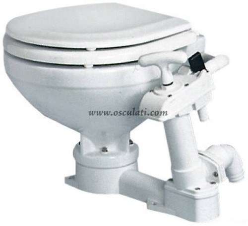

Ho sempre avuto il nautico con circa 45 litri di serbatoio che in tre persone mi è sempre durato quasi una settimana prima della necessità di scaricare.
Il mio WC è proprio nautico cioè acquistato da un rivenditore di accessori per nautica e il suo vantaggio è quello che il serbatoio è separato dalla tazza dalla pompa e quindi quando si vuota la tazza non si apre una semplice ghigliottina che mette in comunicazione la tazza con il serbatoio e non possono risalire odori, inoltre il serbatoio non deve necessariamente essere posizionato sotto la tazza con ovvi vantaggi per a sistemazione del locale bagno.

Ho sempre avuto il nautico con circa 45 litri di serbatoio che in tre persone mi è sempre durato quasi una settimana prima della necessità di scaricare. Il mio WC è proprio nautico cioè acquistato da un rivenditore di
accessori per nautica e il suo vantaggio è quello che il serbatoio è separato dalla tazza dalla pompa e quindi quando si vuota la tazza non si apre una semplice ghigliottina che mette in comunicazione la tazza con il serbatoio e non possono risalire odori, inoltre il serbatoio non deve necessariamente essere posizionato sotto la tazza con ovvi vantaggi per a sistemazione del locale bagno. ciao, mauro
Ottimo ! wink (per me...)
Solo la capacità la preferirei non dico doppia, ma non meno di 60/65 litri (meglio 80/90, sempre per me... laugh)

Inoltre il WC per lo sciacquone pesca un serbatoio di circa 30 litri di acqua dedicato quindi quando questo è vuoto è ora di scaricare. Volendo posso usare in questo serbatoio anche acqua non potabile o di mare ( tanto il WC è nautico cheeky) senza incidere sulle scorte di acqua. In caso di necessità posso riempirlo con la doccetta del lavabo..

Dimenticavo pe chi vuole sapere come funzionano i W nautici questo link spiega bene:
http://www.magellanostore.it/gu...

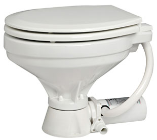

Inserito il 12/10/2015 alle: 18:32:31
Infatti questo
è quello che sto valutando di installare

Ti consiglio il meglio del mercato:
http://www.jabsco.it/pdf/toilet...

Ciao si conosco la marca indicata sto solo valutando le ultime cose per decidere come procedere e per quale tipologia di intervento (se maceratore a parte e/o wc elettrico nautico) per poi lanciarmi nell'installazione. Ho letto di un consumo minimo di 1,5 Lt. di acqua per utilizzo (per il wc nautico) e devo cercare di capire quanta acqua effettivamente consumano (il consumo elettrico non è importante), per poi scegliere la tipologia di installazione.
