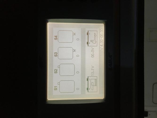

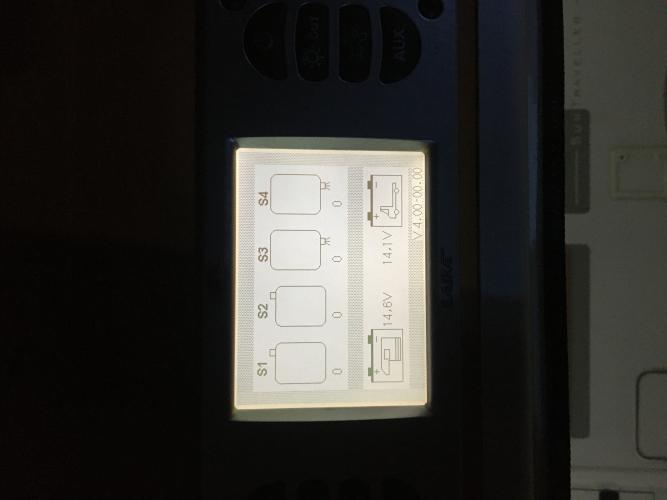

IMG_2349(2).JPGIMG_2347(2).JPGbuongiorno ho sostituito il vecchio CB col nuovo 287 21 A  ma quando collego alla 220v sul display leggo che la BS 14,6 e la BM 14 (anche se la BM e'scollegata) mentre  se stacco la 220v leggo 13 v BS e 0BMIMG_2349(1).JPG
forse perchè con la 220 e il caricabatteria inserito legge la tensione che lo stesso invia alla BM.
senza la tensione esterna non legge la tensione della BM perchè la stessa è scollegata.

ok grazie ma la BM e' scollegata sia con la 220 inserita sia con la 220 disinserita

Immagino tu abbia la centralina Nordelettronica.  Quando colleghi il CB, non appena la batteria servizi raggiunge una tot tensione (perchè si è ricaricata), scatta in automatico il relè parallelatore che ti consente di caricare anche la batteria del motore.   Quella che tu stai leggendo è la tensione della corrente che sta andando verso la batteria motore.   La batteria è staccata, vero, ma la centralina legge la tensione sul filo.  Come scolleghi il caricabatterie, si stacca anche il relè parallelatore e su quel filo non c'è più nessuna tensione perchè la batteria motore non c'è.

Si il CB è nord elettronica quindi posso andare tranquillo prima di richiudere tutto volevo essere tranquillo .Ma una cosa non mi torna è normale leggere 14 volt sulla batteria mentre si carica
