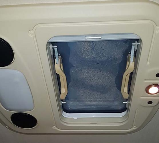

Buongiorno a tutti. Chiedo aiuto, ho un problema con la plafoniera centrale del mio ecovip 2.1 del 2004. Più precisamente con i neon a 12 volt, i quali, quello verso la mansarda non si accende il secondo frigge e non si accende totalmente. Ho acquistato due neon nuovi ma nulla è cambiato. C'è qualcuno che saprebbe dirmi dove e se ci sono gli starter o reattore per il funzionamento degli stessi. Allego la foto della plafoniera.
Ringrazio e saluto e buoni KM20190227_184526(2).jpg.
Bruno

Per fa funzionare quei neon non ci sono ne starter ne reattore, ma c'è una scheda elettronica che li alimenta. Questa scheda e posta all'interno della plastica beige dove è fissatala plafoniere, gli altoparlanti ecc.
Per poter accedere alla scheda devi smontate tutta quella copertura in plastica.

ciao grazie Sergio per la tua risposta il prossimo weekend proverò a smontarla  almeno spero che quella scheda sia facile reperirla

non so il costo di quella scheda, però penso sia più conveniente modificare togliendo tutto,e mettere un paio di strisce led a 12 volt, le potresti incollare direttamente sui tubi neon

Confermo, c'è una schedina elettronica che comanda i tubi. Sul mio camper era prodotta dalla Nordelettronica che ho cambiato.
Ma fai prima a mettere due schede a led. Consumi di meno ed elimini tutto il circuito.
