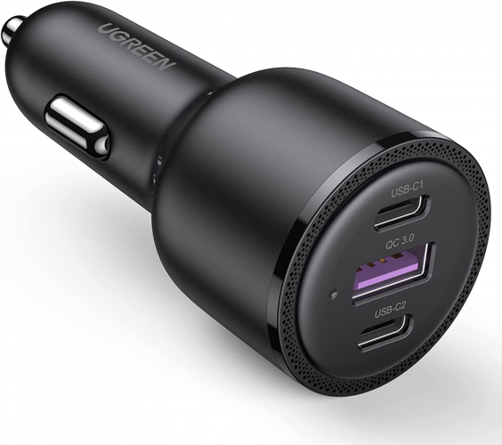

Se devi caricare il telefonino quando non sei collegatoo alla 220 devi usare una presa a 12v che dovresti avere, e usare un caricatore come questo
ma devi individuare una presa 12v collegata alla batteria servizi, perchè se usi la presa sul cruscotto, quella è collegata alla batteria motore, che quindi si scarica e non riesci piu a avviare il mezzo.
A volte nei camper la presa 12v è divesa, di diametro piu piccolo e il tal caso ne devi installare una di quelle standard da accendino auto, o se non ti senti ferrato, farla installare.
