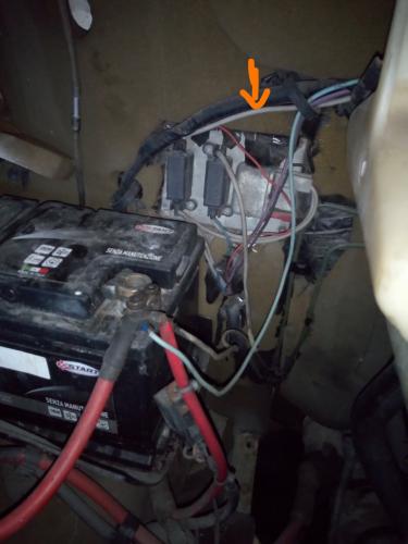

Per ritornare a l mio problema ,ho notato che c'è un negativo che va al telaio e il positivo che è questo grigio va a questo aggeggio 2019-12-23-08-24-53.jpg quella sotto è la batteria motore

In risposta al messaggio di Beppe84 del 23/12/2019 alle 08:27:26
Per ritornare a l mio problema ,ho notato che c'è un negativo che va al telaio e il positivo che è questo grigio va a questo aggeggio  quella sotto è la batteria motore
In questa foto di cose che non vanno bene ne vedo parecchie.
Una su tutte un filo (celeste) che parte dal positivo di quella batteria senza protezione alcuna.
I fusibili devono essere su TUTTI i fili che sono collegati a una batteria (escluso i due rossi grossi originali della meccanica) e devono essere direttamente sul polo positivo non a 30 cm o 1 metro di distanza dove c'è un portafusibile avvitato alla lamiera del mezzo.
Chi protegge i fili a zonzo per il mezzo?
Direi che un fusibile da 50 ampere deve essere posizionato su quel filo celeste che parte dalla batteria motore e chissà dove va.
Intendo proprio a 1 cm di distanza dal morsetto con i due grossi fili rossi e non lontano o peggio all'arrivo..
Sei sicuro che tutti i fili e TUTTI i faston che vedi non provochino un incendio se si staccano e vanno a massa?
Io cercherei prima di tutto di mettere in sicurezza quel mezzo... manda una foto del positivo della BS ma sono sicuro che partono dei fili direttamente e non tramite fusibile.
Secondo me dovresti mettere in sicurezza l'impianto elettrico rivolgendoti a qualcuno del mestiere.
Diciamo che sui positivi delle batterie è bello vedere oggetti simili collegati vicinissimi al morsetto positivo dal quale parte un filo per poi proseguire dove vuole.

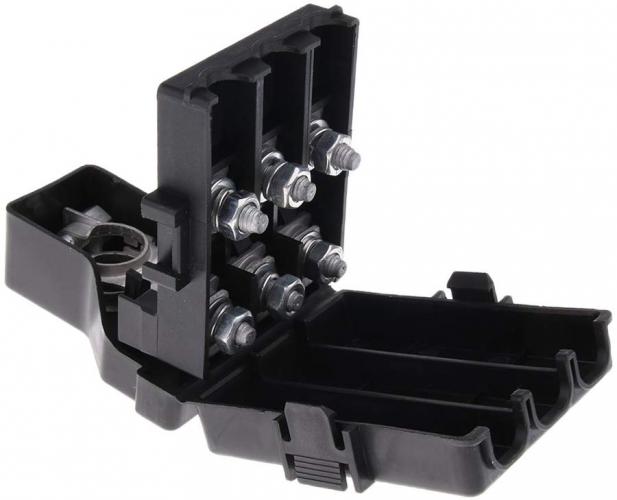

E' molto comodo questo per risanare un impianto:
La foto è capovolta (che bravi su Amazon...)
Il morsetto copre il polo positivo e poi da un lato scende giù la piastra protetta con tre alloggiamenti per fusibili a lamella che si trovano di diversi amperaggi.

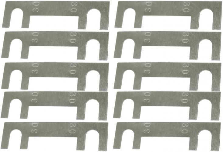

Ci vanno questi qui...
Una raccomandazione:  Niente fusibili grossi a proteggere fili piccoli.

Inserito il 23/12/2019 alle: 18:44:55
In risposta al messaggio di Beppe84 del 23/12/2019 alle 16:07:06
Ho chiesto ,il problema è che lui è stato il secondo proprietario e già era tutto montato sicché neanche lui l'ho sa
Il filo celeste è il positivo del paralelatore,mi consiglia di mettere un fusibile? Ora non posso fare la foto alla batteria servizi , comunque c'è i l  positivo e il negativo del paralelatore poi questo filo grigio sol positivo ma niente fusibile , che sicuramente metterò al più presto ma quello che non capisco questo filo grigio !!
Misura con un tester digitle i valori esatti delle tensioni di entrambe le batterie.
Cerca quei valori sui fusibili per capire dove vanno.
BS e BM avranno valori diversi, dovresti distingueli tra loro.

Inserito il 23/12/2019 alle: 20:37:32
In risposta al messaggio di Emme48 del 23/12/2019 alle 17:28:25
In questa foto di cose che non vanno bene ne vedo parecchie. Una su tutte un filo (celeste) che parte dal positivo di quella batteria senza protezione alcuna. I fusibili devono essere su TUTTI i fili che sono collegati a
una batteria (escluso i due rossi grossi originali della meccanica) e devono essere direttamente sul polo positivo non a 30 cm o 1 metro di distanza dove c'è un portafusibile avvitato alla lamiera del mezzo. Chi protegge i fili a zonzo per il mezzo? Direi che un fusibile da 50 ampere deve essere posizionato su quel filo celeste che parte dalla batteria motore e chissà dove va. Intendo proprio a 1 cm di distanza dal morsetto con i due grossi fili rossi e non lontano o peggio all'arrivo.. Sei sicuro che tutti i fili e TUTTI i faston che vedi non provochino un incendio se si staccano e vanno a massa? Io cercherei prima di tutto di mettere in sicurezza quel mezzo... manda una foto del positivo della BS ma sono sicuro che partono dei fili direttamente e non tramite fusibile. Secondo me dovresti mettere in sicurezza l'impianto elettrico rivolgendoti a qualcuno del mestiere. Diciamo che sui positivi delle batterie è bello vedere oggetti simili collegati vicinissimi al morsetto positivo dal quale parte un filo per poi proseguire dove vuole. E' molto comodo questo per risanare un impianto: La foto è capovolta (che bravi su Amazon...) Il morsetto copre il polo positivo e poi da un lato scende giù la piastra protetta con tre alloggiamenti per fusibili a lamella che si trovano di diversi amperaggi. Ci vanno questi qui... Una raccomandazione:  Niente fusibili grossi a proteggere fili piccoli. Marco.
... (escluso i due rossi grossi originali della meccanica) ...
Non dovrebbero essere protetti sopratutto quelli? Sulla BM del X250 c'è un grosso fusibile (megaval mi sembra) proprio per il motorino di avviamento.

In risposta al messaggio di camperistadoc del 23/12/2019 alle 20:37:32
... (escluso i due rossi grossi originali della meccanica) ... Non dovrebbero essere protetti sopratutto quelli? Sulla BM del X250 c'è un grosso fusibile (megaval mi sembra) proprio per il motorino di avviamento. Ciao
Sarebbe meglio.
Ma almeno le modifiche dovrebbero essere fatte meglio.
Quelle cose che vedo fanno parte del camper originale ma non per questo esenti dalle cririche.
I fusibili ci sono ma piazzati male.
In pratica fare un impianto più sicuro costava la stessa cifra.
Ma quelli erano altri tempi ed era omologato così...
