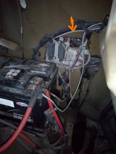

Misura con un tester digitle i valori esatti delle tensioni di entrambe le batterie. Cerca quei valori sui fusibili per capire dove vanno. BS e BM avranno valori diversi, dovresti distingueli tra loro. Marco
Il problema è capire dove trovo questi fusibili

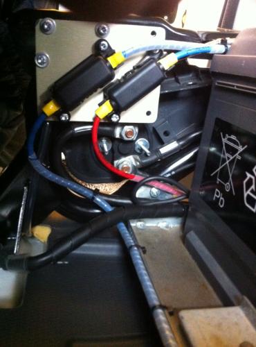

Sarebbe meglio. Ma almeno le modifiche dovrebbero essere fatte meglio. Quelle cose che vedo fanno parte del camper originale ma non per questo esenti dalle cririche. I fusibili ci sono ma piazzati male. In pratica fare un impianto più sicuro costava la stessa cifra. Ma quelli erano altri tempi ed era omologato così... Marco.
L' allestitore del mio camper (2011) aveva piazzato il fusibile della BS da 50A a 1metro dal polo positivo della batteria (sotto al sedile passeggero) dentro al montante dx del ducato.
Io ho modificato interponendo un altro fusibile a circa 50cm perchè impossibilitato a mettere un portafusibili proprio sopra al positivo causa spazio inesistente tra batteria e piastra del sedile...
Capicorda crimpati alla perfezione, cavi fascettati esageratamente e spirale protettiva per i cavi, praticamente se dovessero sfilarsi dal portafusibile non si muoverebbero di 1mm, ma l'impianto non è comunque a regola d'arte...

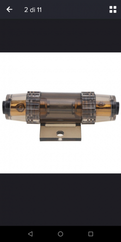

Mi sono innamorato di questo coso cinese che hai postato prima
Finalmente potrò sistemare anche questa piccola magagna (ne ho già ordinato uno).
L'unico problema è che se dovesse saltare un fusibile dovrei smontare il sedile, ma poco male, ho gli attrezzi sempre con me nel camper.
Ciaowink
Viaggiare apre la mente...
Modificato da camperistadoc il 24/12/2019 alle 13:54:40

L' allestitore del mio camper (2011) aveva piazzato il fusibile della BS da 50A a 1metro dal polo positivo della batteria (sotto al sedile passeggero) dentro al montante dx del ducato. Io ho modificato interponendo un altro
fusibile a circa 50cm perchè impossibilitato a mettere un portafusibili proprio sopra al positivo causa spazio inesistente tra batteria e piastra del sedile... Capicorda crimpati alla perfezione, cavi fascettati esageratamente e spirale protettiva per i cavi, praticamente se dovessero sfilarsi dal portafusibile non si muoverebbero di 1mm, ma l'impianto non è comunque a regola d'arte... Mi sono innamorato di questo coso cinese che hai postato prima Finalmente potrò sistemare anche questa piccola magagna (ne ho già ordinato uno). L'unico problema è che se dovesse saltare un fusibile dovrei smontare il sedile, ma poco male, ho gli attrezzi sempre con me nel camper. Ciao
Allora anche io ,quelli nella foto sono dei fusibili?
Se ti riferisci a quelle due scatoline di plastica nere, si, sono portafusibili con dentro 2 fusibili da 30A.

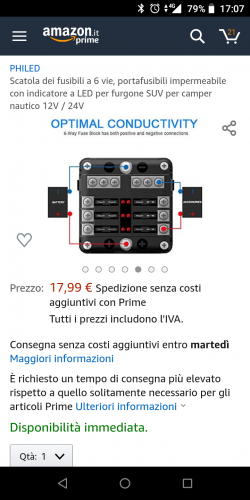

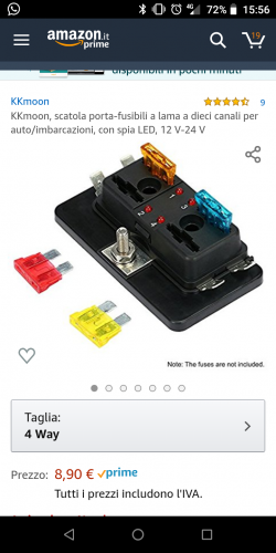

Screenshot_20191225-170723.pngho visto questo su Amazon , mi sembra comodo da mettere quello che vorrei fare , cioè mettere spostare le batterie servizio in cabina , sicché io partivo collegavo il positivo è il negativo della BS a questa scatola e li portavo in cabina ,e poi collego i cavi dell'impianto sicché sia il positivo che il negativo sempre a questa scatola ,e comunque mettevo un bel fusibile da 40ah a 10 cm dalla BS , oppure questo?Screenshot_20191224-155630(1).pngche più i meno è la stessa cosa solo che qui ci collego solo i positivi e invece tutti i negativi a massa sul telaio compreso il negativo della BS , correggetemi se sbaglio .
camperistadoc
camperistadoc
04/10/2010 3543
Inserito il 26/12/2019 alle: 13:04:36
In risposta al messaggio di Beppe84 del 25/12/2019 alle 17:18:53
li portavo in cabina ,e poi collego i cavi dell'impianto sicché sia il positivo che il negativo sempre a questa scatola ,e comunque mettevo un bel fusibile da 40ah a 10 cm dalla BS , oppure questo?che più i meno è la stessa cosa solo che qui ci collego solo i positivi e invece tutti i negativi a massa sul telaio compreso il negativo della BS , correggetemi se sbaglio .
Quello è un ripartitore di corrente, uguale a quello che ho io, e serve a creare un collettore che possanpermettere di derivare altre utenze a 12V.
Non credo tu posso gestirci le batterie, quel ripartitore sopporta una corrente limitata.

Quello è un ripartitore di corrente, uguale a quello che ho io, e serve a creare un collettore che possanpermettere di derivare altre utenze a 12V. Non credo tu posso gestirci le batterie, quel ripartitore sopporta una corrente limitata. Ciao
Non so se mi sono fatto capire,io questa scatola la mettevo nel vano motore e ci collegavo quello che prima era collegato alla batteria servizi ,poi facevo entrare in cabina sia il positivo che il negativo perché volevo spostare la batteria servizi e mettendo un bel fusibile anche sull positivo della batteria ,facevo per ricollegare  il tutto e nello stesso momento dare un po'più sicurezza all'impianto sto sbagliando qualcosa?
Scarso, scarsissimo.
Serve per piccole utenze non per i cavi grossi della batteria.
In ogni caso io uso sempre quelli che hanno i morsetti sui quali metterci un filo con occhiello crimpato e non i tentennanti faston.
Sui questo tipo di fusibili io non faccio passare MAI più di 10 ampere anche se i manuali parlano di 30 amprere.
Poi magari abbiamo un ambiente umido, polveroso e con un fusibile tolto e rimesso cento volte per fare delle prove e vedrai che le 30 ampere dichiarate nelle specifiche del costruttore vanno a farsi benedire.
Da qui la mia... " religione" di usarli solo per piccole correnti.

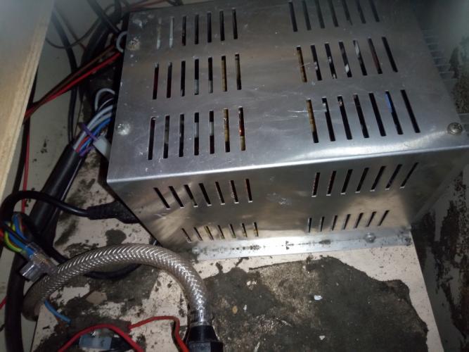

Io ho un safariwais Nairobi su Ford transit del 92 e nel vano motore dove ora c'è la batteria c'è solo il negativo del paralelatore e il negativo che va al telaio invece sul positivo c'è sempre il positivo paralelatore
e un cavo grigio che va alla batteria motore e poi va a questi fusibili e da lì entra in cabina ma sinceramente da lì non capisco che giro fanno, anzi mi  piacerebbe se qualcuno ha lo schema elettrico di questo modello..ed è proprio per questo che ho aperto questo forum , sulla BS non arrivano neanche i cavi che dal regolatore di carica arrivano alla batteria...invece questa è la centralina comandi dove c'è tutti i fusibili..
Qualcuno ha questo Camper e mi può aiutare a capire com'è fatto questo impianto? grazie

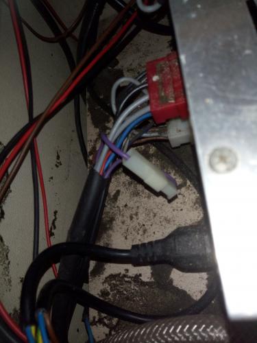

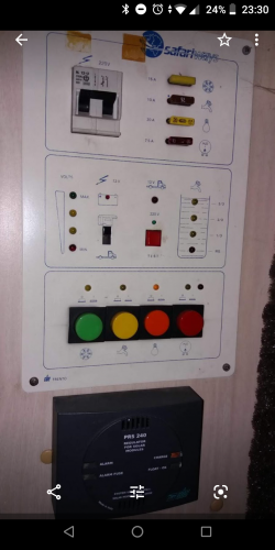

Rieccomi allora a quanto ho capito quel filo grigio che è collegato alla BS arriva quiIMG_20191230_183941049.jpgIMG_20191230_183956767.jpgIMG_20191230_183758699.jpge a quanto ho capito deve essere la centralina cioè carica batteria ,e anche se non ho capito proprio bene  i cavi della BS del regolatore di carica sono collegati a questo.sicche chiedo ancora aiuto cosa mi consigliate di fare?
30/12/2004 3558
Inserito il 30/12/2019 alle: 20:56:00
In risposta al messaggio di Beppe84 del 30/12/2019 alle 20:43:35
Rieccomi allora a quanto ho capito quel filo grigio che è collegato alla BS arriva quie a quanto ho capito deve essere la centralina cioè carica batteria ,e anche se non ho capito proprio bene  i cavi della BS del regolatore di carica sono collegati a questo.sicche chiedo ancora aiuto cosa mi consigliate di fare?
Ciao Beppe84, non offenderti, te lo dico con molta sincerità, quello che vuoi fare senza averne la competenza è un rischio.
Farei fare il lavoro a chi se ne intende, poi vedi tu, ma un lavoro cosi non lo puoi improvvisare.
Saluti.
