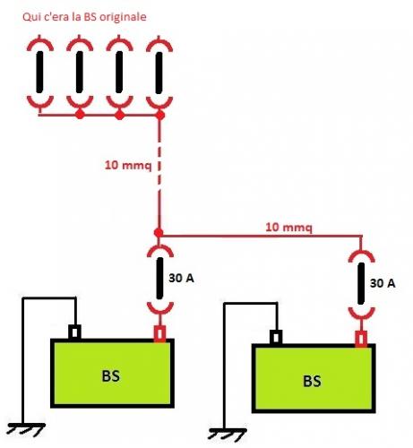

Ma io sinceramente avevo pensato di spostare  solo le due BS   AGM sotto il sedile e metterle in  parallelo secco e,sul positivo mettere un bel fusibile da 40ah,e collegare  i cavi che già c'erano sulla BS che era nel vano motore  . .
Si, sembra una cosa semplice ma,viste le foto che hai postato degli impianti, che non sono proprio nuovi… e non avendo schemi elettrici di come questo è strutturato, per questo motivo  ho consigliato di farlo fare ad un esperto.
Lungi da me il criticarti, ci mancherebbe, però ci penserei bene.

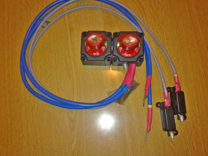

Inserito il 31/12/2019 alle: 19:08:12
Questa POTREBBE essere una soluzione... ma va fatta da gente pratica e attrezzata.
Il portafusibile multiplo andrebbe messo in una scatola stagna in plastica da elettricista.
I fusibili da 30 ampere vanno messi attaccati ai poli positivi delle BS, millimetri e non centimetri.
Meglio, molto meglio se sono del tipo a vite e non di quelli a lama da infilare.
Questo ha una lama da 50 ampere larga 5 mm.
Indovina come fare a trasformarlo in un fusibile da 30 ampere...wink
Ma 30 ampere è un valore indicativo... potrebbe essere anche meno o di più se hai un inverter che andrebbe collegato direttamente al filo comune senza altre protezioni.
Marco.
