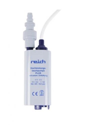

la pompa  a immersione  REICH monta in alto la valvola di non ritorno e' quel rigonfiamento.(per ecostar .invertendo i cavi   ruota al contrario ma pompa ugualmente.)pompa(11).jpg

alcune sommerse economiche se girano al contrario verso l'impianto non ci sarà acqua , tuttavia se ben ricordo le Reich pur collegate al contrario girano comunque nel verso giusto ma con portata molto limitata , altre più economiche girano al contrario ,  tutto dipende dalla pompa che è stata installata sul camper di  Giulio04061986e
