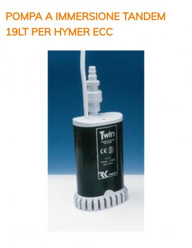

che lo dice mi prenderò la briga di cronometrare . Oppure andrò a leggere sulla pompa con che pressione lavora anzi vi do' dati cosi fate voi . Reich doppia pompa per hymer . 19litri minuto  1,9 bar  ovviamente siccome volete avere sempre ragione la portata e la pressione sono insignificanti..
La mia pompa e questa, credo sia la stessa...

Se i mix sono nuovi falli controllare o sostituire da chi li ha installati , fai controllare anche la tenuta dell'elettrovalvola cassetta wc , con la pompa se hai installato quella che vedo raffigurata sei a posto anche se come portata sarebbe in esubero ma nulla c'entra con la perdita dei mix e wc
