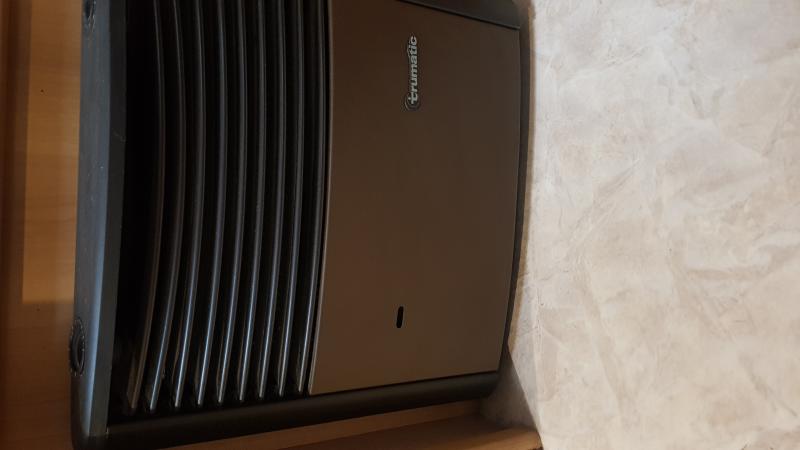

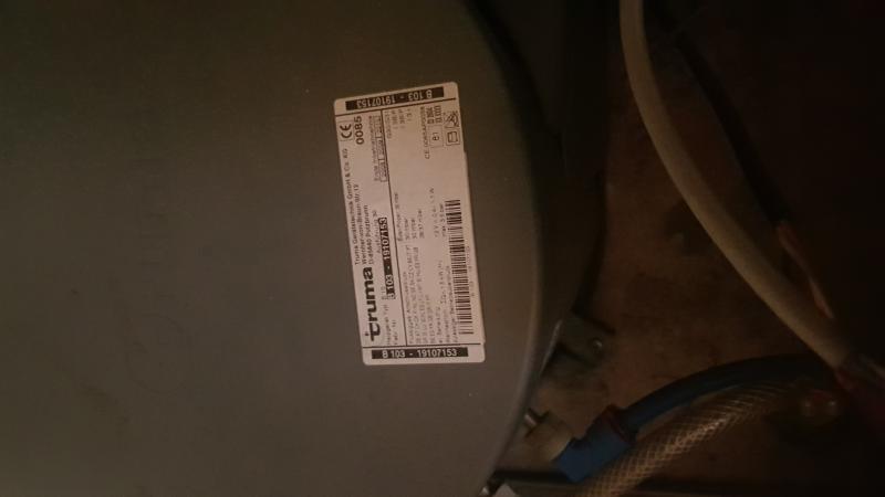

Buongiorno a tutti.sono in montagna, temperatura esterna la notte circa 10. Ieri sera ho acceso la stufa ma non esce aria dai bacchettoni. Né fredda né calda. Il tubo che riesco a vedere ( che è all interno dell armadio) è bollente...ma dai bocchettoni non esce nulla.potete aiutarmi? 20230613_161351.jpg

Parli di stufa ma metti la foto del boiler, che stufa è? La fiamma c'è?

Ho caricato una foto sbagliata.

Ho caricato una foto sbagliata. si la fiamma c è
Ok quindi va, la ventola quando la accendi la senti girare? O non senti niente?
