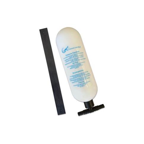

Il mio vaso è simile a questa immagine presa da internet

conosco quell'affare e non lo vorrei neanche regalato ma non perchè funziona male anzi , non lo vorrei solo perchè hanno lesinato su una valvola e per ripristinare l'aria si è costretti a togliere tutto il vaso , la sopra bastava una valvola e quando si scarica l'impianto basta aprirla  e aspirando aria in tutti i casi si vuota anche il vaso , temo che l'allestitore del tuo mezzo non abbia neanche previsto una scarico impianto nel punto più basso altrimenti avrebbero messo un altro tipo di vaso senza membrana , spesso annegano in mezzo bicchiere di acqua e non solo sul tuo mezzo ma anche su altri marchi blasonati di alto rango
se lo spessore dell'involucro lo permette la in alto ci farei un foro adatto per un filetto da 1/4 o 3/8 e su quel filetto ci metterei una valvolina tipo quelle di sfiato aria dei termosifoni di casa ma ci deve anche essere uno scarico impianto e se non ci fosse basta crearlo , un vaso senza membrana pur essendo poco utilizzato lo ritengo migliore e più duraturo di quelli con membrana però bisogna anche dire che hanno una posizione di montaggio obbligata e non sempre è possibile
bastava una valvola e quando si scarica l'impianto basta aprirla  e aspirando aria in tutti i casi si vuota anche il vaso , temo che l'allestitore del tuo mezzo non abbia neanche previsto una scarico impianto nel punto più basso altrimenti avrebbero messo un altro tipo di vaso senza membrana , spesso annegano in mezzo bicchiere di acqua e non solo sul tuo mezzo ma anche su altri marchi blasonati di alto rango se lo spessore dell'involucro lo permette la in alto ci farei un foro adatto per un filetto da 1/4 o 3/8 e su quel filetto ci metterei una valvolina tipo quelle di sfiato aria dei termosifoni di casa ma ci deve anche essere uno scarico impianto e se non ci fosse basta crearlo , un vaso senza membrana pur essendo poco utilizzato lo ritengo migliore e più duraturo di quelli con membrana però bisogna anche dire che hanno una posizione di montaggio obbligata e non sempre è possibile Mario
Capisco quello che dici e sono d'accordo con te con quello che costano questi mezzi potrebbero fare di meglio.
comunque è un problema che si risolve in poco tempo e senza spesa.

Come dice "ecostar", per quel tipo di vaso, o, se non ricordo male, come dice meglio lui, "mini" autoclave, l'uovo di Colombo sarebbe, o meglio E' una semplice valvolina in alto, in sostanza un forellino con relativo tappino.
Circa 25 anni fa sul mio mezzo installai questo:
http://www.keller-pumpen-shop.d...
http://www.campeggio-nautica.co...
Che ho tutt'oggi...., proprio quello della Keller, identico a quello che fanno ora ('sti tedeschi...), targhetta adesiva grigia compresa..., me lo suggerì mio suocero idraulico piuttosto che quello a membrana che richiede manutenzione/sostituzione non sempre comoda da effettuare negli spazi angusti dei nostri mezzi, posso dire che aveva ragionissima, visto che sta ancora al suo posto e funziona alla grande.
Se non hai voglia di modificare il tuo, vai sicuro con quello che ho io, lo metti al posto del tuo e te lo scordi, volendo...
Ovviamente va montato ESCLUSIVAMENTE in posizione verticale, col tappino in alto, non come dice il sito che lo vende, che evidentemente neanche sa cosa propone... visto che parla pure di pressione da mantenere alla stregua di uno a membrana..., li non c'è nulla da... mantenere, fa tutto da solo, grazie a... "madre natura" (vedi pressione atmosferica ambientale).
