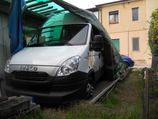

la pompeiana era troppo limitata ai bordi ,ho aggiunto i traversi x arrivare almeno alla metà del camper e con il telo verde l'ho coperto praticamente sui fianchi e sul davanti ,mentre il lato B è solo parzialmente al riparo . il risultato finale è un buon lavoro di compromesso .
naturalmente una pulitina è necessaria prima di ogno uscita ,ma nel complesso il lucido regge bene .
